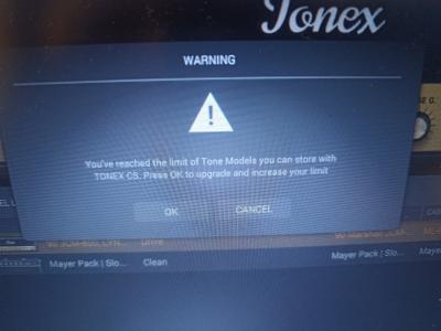

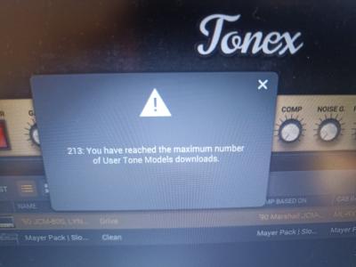

Hola de nuevo. Os cuento a ver si me podéis echar un cable. Compré un Tonex pedal de segunda mano, abri cuenta ik multimedia, registré el producto....todo ok. Pero en la sección de productos asociados solo me aparece Tonex CS, lo cual en principio no me supone un problema porque supuestamente puedo cargar 20 amplis a parte de los que lleva propios de ik. que son 15 + 5 pedales (por defecto). El caso es que cuando intento cargar algún otro ampli de Tonex net o externo me dice que ya he superado el limite de cargas error 213 creo que pone ¿Alguna sugerencia?

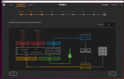

hola me podrias comentar cuales son los pasos que para capturar los profiles del kemper al tonex?

quizas ya esta registrada la unidad
Fer
por el 06/10/2024
Hola Luke, la tengo registrada, con mi usuario de IK....pero no me deja descargar de Tonex net ni cargar capturas externas. Estos son los errores que me salen.
Luke
por el 06/10/2024
#1432
es lo que te digo quizas el que te vendio el Tonex no la dio de baja o se quedo el con el Amplitube Max,preguntale si dio de baja el Tonex en su cuenta de IK
te comento por que a mi me paso lo mismo hace tiempo con una unidad usada que compre y en ese tiempo creo no se podia registrar el Tonex si era usada la unidad,mejor se la regrese al que me la vendio

#1430 Pues tengo el Kemper conectado a mi tarjeta de audio por SPDIF, y configuro para que el input del Kemper sea esa fuente de entrada (como si hicieras reamping) que es la señal DI que manda el Tonex. Luego la salida Master Mono del Kemper, con un cable XLR la pongo en la entrada 2 de mi Focusrite 6i6. Te dejo el routing del programa.
Output 5 = envío por SPDIF de la señal DI, conectado al Kemper.
Input 2 = salida Master Mono del Kemper por XLR a la entrada 2 de la tarjeta de Audio.
*Input 1 es la entrada de la guitarra, Output 1 y 2 son mis monitores de escucha.

#1432 gracias Luke, pero entiendo que eso no es posible, creo....y corregirme por favor si me equivoco. Me explico, yo me registro en la página de ik con un código del producto y me aparecen asociados unos determinados software para descargar e instalar, entre ellos el TONEX CS, si alguien más estuviese usando el Tonex Max con mi código a mi no me habría dejado registrar el producto, no?

El proceso creo que quedó así:
1. Vendedor desde su cuenta de IK informa de la trasferencia de producto
2. IK le manda un correo con números de serie nuevos para el comprador
Si ya lo has registrado con esos nuevos seriales, escribe a IK

Perfecto Luke, gracias así lo haré.
