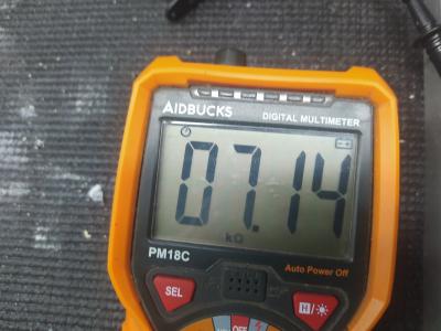

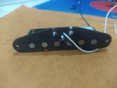

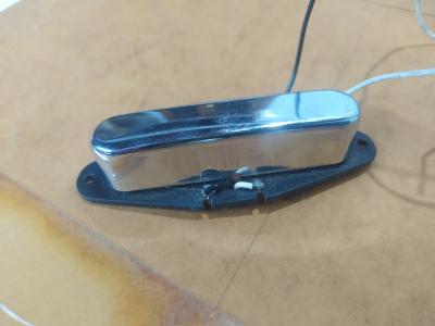

Buenas a todos. Necesito ayuda para identificar esta pastilla de mástil de una telecaster. Tiene una resistencia de 7,14k. Estaba guardada en el estuche de una telecaster que tengo desde hace unos años. La guitarra lleva ahora mismo unas Lollar y no sé si ésta será original de la guitarra o no. Prefiero no dar de momento más datos sobre la guitarra porque quien realmente la reconozca no lo va a necesitar. A ver qué me podéis decir de ella.

Jeje qué pasa máquina, a ver, atornillada a madera, falso papel prensado, cables plásticos blanco y negro, quizás algo elevada de resistencia DC pero entre los márgenes, puede ser una Americana Standard de los 90 o cualquier otra tele Fender de la época pues las mismas pastillas se utilizaban en varios modelos

La base diría que es de fibra vulcanizada. Desde luego pvc no es.

Con ayuda de otro compañero que me ha pasado enlaces de Reverb de pastillas similares parece ser que es MIJ antigua.
https://reverb.com/es/item/50660688-vintage-fender-neck-pickup-tele-japan-mij-telecaster-fiber-bobbin-full-leads
https://reverb.com/es/item/70343417-vintage-mij-fiber-bobbin-tele-neck-pickup-part-repair-fender-electric-guitar-old
En este otro anuncio la describen como de los 80, por lo que muy probablemente sea MIJ de los 80. También gracias a este compañero me he fijado que el cable blanco tiene unas letras que son las características del cable y también pone "Daiichi Denko", que es el fabricante, al igual que otras MIJ.

Parece una mij 62 reissue. Creo que tengo una igual en la tele
