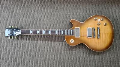

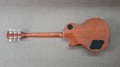

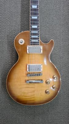

Buenas,
Hace poco anuncié una Gibson Les Paul de 2008, que por lo que he podido averiguar parece ser una Classic, pero no hay nada que la identifique y está generando algo de controversia.

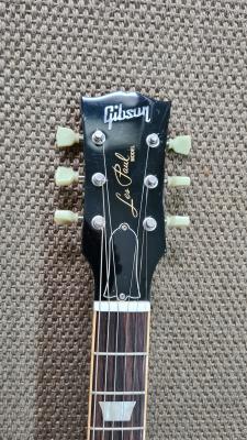

La guitarra no corresponde con las características de la Standard de 2008, que son: mástil asimétrico, clavijero Grover de bloqueo, puente Tonepros, conector de seguridad Neutrik, y alguna más...
Y tampoco corresponde con las de la Traditional, aunque también podría ser.

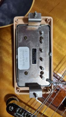

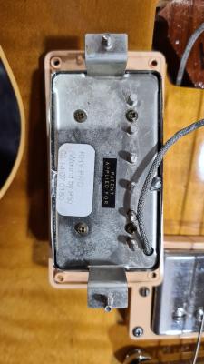

Hay muchos números de que las pastillas no sean originales, las soldaduras no están mal, pero no parecen las de fábrica.Y por lo que sé las inscripciones HB y LP6+ en los huecos de las pastillas significan "Honey Burst" y "Les Paul 60's Plus" en referencia al perfil del mástil y la calidad de la tapa.
En todo esto puedo estar equivocado, pero me lo he mirado bien.
A sugerencia del forero Sanchesky abro este hilo a ver si entre todos podemos arrojar algo de luz.

A mi me da la sensación de que es una LP standard 60s neck, date cuenta que es del 2 de enero, con lo cual es probable que parte de la guitarra se comenzará en el 2007, vaya que no lleva las “mejoras” que introdujeron en el 2008 (mástil asimétrico, jack, electrónica)
En este post comentan que hasta julio no entraron los modelos nuevos.
https://www.mylespaul.com/threads/2007-les-paul-standard-vs-2008-les-paul-standard.28706/
La guitarra debería ser chambered y las pastillas son las originales
Disfrútala!!

Hola compañero, yo diria una Classic, de las ultimas, las que ya tenian puente nashville, eran chambered y los tuners son los tulipa con spec historic, y tambien ya no venia escrito classic y si model y por ultimo la tapa esta mas para plain que flamed.
Lo unico que me genera duda son las pastillas, por lo que podria ser una standard también 😊
Lo que yo creo, pero lo mejor es mandar mail a gibson.

Yo creo que por las características es una Standard, pero no el nuevo modelo de 2008 si no el anterior. De hecho el número de serie es de enero de ese año por la que la guitarra se comenzó en 2007. Además no me suena que en Classic ni Traditional se pudiera elegir el perfil del mástil, por lo que al llevar ésta la inscripción LP6+ nos indica que tiene perfil 60s y que es una opción, la otra que había era el mástil 50s que tendría que poner LP5+. Sobre el "+" desconozco qué significa en esta guitarra. Durante los 90 y principios de 2000 una Standard Plus solía poner "LPSP" y una Premium Plus "LPPP".

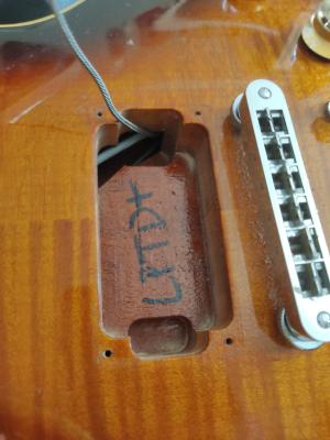

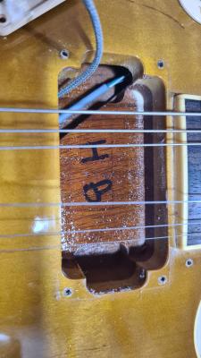

#1 Piupul, al final me has hecho caso y has puesto una fotos de las cavidades, enigma resuelto...
Es una 2008 Gibson Les Paul Standard '60s Honey Burst
será chambered pero con las especificaciones anteriores a las nuevas standard del 2008
+ el plus, no significa en ese modelo que sea plus top, ni premium plus, los colores solidos como ebony o goldtop no se escriben con el +, mientras que toda la gama de sunburst se denominan con el +
Este es tu modelo:
"LP6+HBNH1"
LP = Les Paul Standard
6 = '60s Neck Profile
+ = para toda la gama de sunburst
HB = Honey Burst
NH = Nickel Hardware
1 = First Quality
Saludos a todos y enigma resuelto!

#8 hola Raúl,
Creo que tienes toda la razón, pero no entiendo de donde sale el NH1.. sorry.
He escrito a Gibson y me han pedido fotos. Supongo que mañana tendré respuesta oficial..
Muchas gracias a todos por vuestros aportes.

Respuesta de Gibson
Hello Alejandro,
Thank you for sending the pictures. The serial number of this guitar links in our database to a Les Paul Standard with a 60’s style neck in Honeyburst finish, nickel hardware, made in Nashville, Tennessee in 2008. If you have any further queries, please do not hesitate to contact us again or refer to our webpage at http://www.gibson.com
Kind regards,
Xxxx Xxxxx
Customer Service
Gibson Brands, Inc.
00+8004GIBSON1
De nuevo, muchas gracias a todos por vuestra ayuda.
