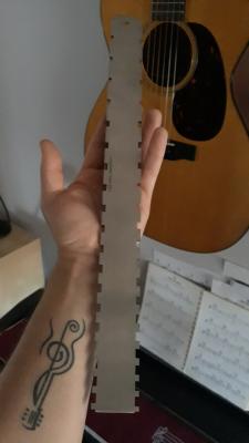

#7811 básicamente de acuerdo, pero el compañero ha comentado que la regla tiene un hueco de un mm en trastes centrales. Eso es mucho hueco. También habría que ver la altura de pulsación de la guitarra. Una dread no puede estar con un 1.5 mm de acción.

laurides78
por el 14/04/2019
#7819
Pon un capo en traste 1 y pisa uno de los últimos. Ahora las medidas hazlas en la 6 cuerda traste 7 u 8. Desde la corona del traste hasta la parte inferior de la cuerda. Deberá haber 0.2 mm aproximadamente.
laurides78
por el 14/04/2019
Esta regla es fenomenal para saber si el mastil esta recto. Sobretodo ,es para poner recto el mastil a la hora de nivelar trastes.
Es chinoaliexpress pero cumple su funcion.
Una regla de estas en stewmac cuesta 100 lelos.
