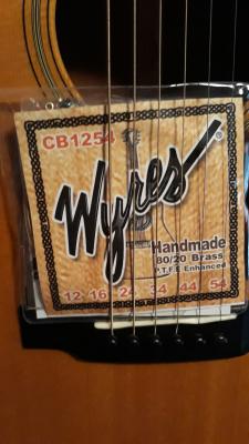

Ya me han llegado las wyres.
Las he comprado en lordofstrings, son de Nederland. Tienen buenos precios , portes muy razonables y son rápidos. Ahora.. toca probarlas.
