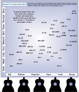

#7533 Sin entrar en polémica ¿A cuanto está el kilo de tono? No vale lo que cuesta... ¿para un somalí o para un japonés? Teniendo en cuenta que el salario medio anual de un norteamericano es de casi 47M€, casi doblando al de España ¿Para un norteamericano vale más lo que cuesta o es independiente de eso? Suelo decirlo, España es un mercado residual para los instrumentos musicales, pero, dejando eso a un lado, igual es que el público objetivo de determinadas marcas no es quien pone hamburguesas honradamente en un bar de la costa española para pagarse los estudios, sino los guiris que vienen aquí a que les sirvan o el japonés que saca fotos a las farolas de la Gran Vía.
Por otro lado, todos sabemos más o menos la historia de las D-35, que no fue más que una trampa de Martin para poder utilizar recortes de jacarandá de Brasil que le quedaban y que no le servían para hacer fondos de dos piezas, dado que apenas tenían suministro a mediados de los sesenta. De hecho, Martin dejó de fabricar con Dalbergia nigra a finales de esa década (esto se puede matizar), y simultáneamente en casi todos los modelos (y eso incluye las D-28 y las D-35). El porqué no suena igual una D-35 que una D-28 a igualdad de maderas se explica por el primer contratiempo con que se encontraron en fábrica al construir los primeros prototipos: al tener dos listones que reforzaban el fondo de tres piezas en lugar de la construcción habitual de otras dread, resulta que incrementaba la rigidez de la guitarra y «no sonaba». La primera decisión que tomaron fue disminuir el grosor de la tapa, pero esto hacía la misma muy inestable y los problemas estructurales no tardarían en aparecer, de manera que se tomo otra alternativa: disminuir el grosor de las varetas. Cualquiera que sepa un poco de construcción de guitarras, sabe que modificar las barras armónicas o varetado es lo que más influye en el sonido del instrumento: más incluso que las maderas.
Cada guitarra es un mundo, pero si me ponen a ciegas -y en vivo- diez D-35 y diez D-28 sonando a través de las mismas manos y simplemente rasgando un sol mayor, sin yo tener especial buen oído, seguro que no fallo más de dos. He tenido ambos modelos, incluso a la vez, y sinceramente, quien diga que suenan igual, es que ha probado pocas. Las D-35 tienen un sonido menos medioso, más abierto en graves y con más agudos, de hecho, cuando tocas en entorno de banda, suelen perderse en la mezcla y son guitarras más utilizadas por cantautores sin acompañamiento o con un acompañamiento más somero; además, por frecuencias, dejan más espacio a la voz; las D-28 tienen más medios y cortan mejor en entorno de banda o en mezclas y tienen ese sonido tan reconocible en mil discos, porque son un estándar (con permiso de la D-18).
Por cierto, tengo bastantes catálogos de Martin guardados yo también, y alguno lo he digitalizado: la D-35 y la D-28 han tenido siempre más o menos las mismas diferencias objetivas para que suenen diferentes -y no hablo de estética, sino de construcción.

Con permiso de Juan que colgará los catálogos, cuelgo un gráfico de un catálogo de 1996 de Martin, muy curioso. Por cierto, ese catálogo, original, ahora descansa en la OM-28VR que fue durante tantos años de Juan, porque es el que publicita las primeras V de Martin.
