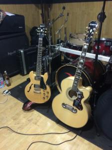

alguna recomendación para la epiphone ej200sce, la pille ayer y creo que lleva las de casa. 0,12-0,53, quiero ponerle unas phosphor bronce y no se si tirar de D¨addario o Elixir, las daddario me gustan mucho el timbre y segun dicen las Elixir lo pierden pronto pero aguantan mas ... en cuanto a calibre?? a parte del calibre hay otra medida o algo a tener en cuenta?? Lo dicho, recomendacion??
Gracias
p.d. ayer la probe enchufada en estereo y me dejo flipado, una nano mag en el ultimo traste y un nano flex bajo el puente salida para dos jacks independientes y posibilidad de mezclar las salidas de las pastillas a eleccion, de verdad que la probamos con una Taylor al lado y sonaba practicamente igual, hasta el dueño de la Taylor lo dijo... Seré un flipao yo, imagino jajajjaj
