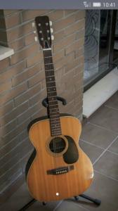

Hola chicos. Como algunos sabréis, desde la compra de mi última Dreadnought, me está tentando adquirir una más chiquita, destinada más al finguer picking, y sobretodo, al blues, que es lo que más me gusta.
Las Parlour me tientan mucho, por supuesto, pero por lo que voy viendo y aprendiendo, creo que me haría más papel una 000 auditorium, con mas presencia y volumen para estilos más diversos, y por su tono.
También ando detrás de una Archtop, pero como la cosa económica se me lía más por momentos para este 2017, y de eléctricas voy más servido, casi que me decanto más por otra acústica, antes que hacerme con la de caja.

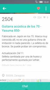

He encontrado este anuncio, y me ha llamado mucho la atención.
Tiene muy buena pinta, y precio de capricho.
La pregunta sería, ¿Conocéis algo de ésta marca?
He contactado con su vendedor, preguntandole sobre sus maderas, ancho de cejilla, grosor y altura de cuerdas... Pero de momento, sin respuesta. (Suele pasar en ésta plataforma de compraventa).
Se que Manuel hizo un estupendo post sobre japonesas, pero no recuerdo todas las marcas que se mencionaron, y no encuentro ahora el post, más arriba.
Manuel, ¿De éstas hablaste algo?
¿Algún aporte de los demás compis?
Gracias.
APrieto
por el 09/12/2016
#1655
Hola Richar.
Mi primera guitarra fue una Yasuma Newance, comprada a principios de los 70 (1974, si no me engaña la memoria) por 13500 ptas. Era un clon de las Martin; hasta el logo de la pala tenía la misma tipografía y diseño. Tapa y fondo eran laminados y los aros macizos. La construcción, tanto exterior como interiormente, muy esmerada. Muy estable, nunca en los más de 30 años que "vivió" necesitó mas ajuste que levantar o bajar la altura del puente. Grandes guitarras las Yasuma, volvería a comprarla si tuviese ocasión.
Un saludo.
