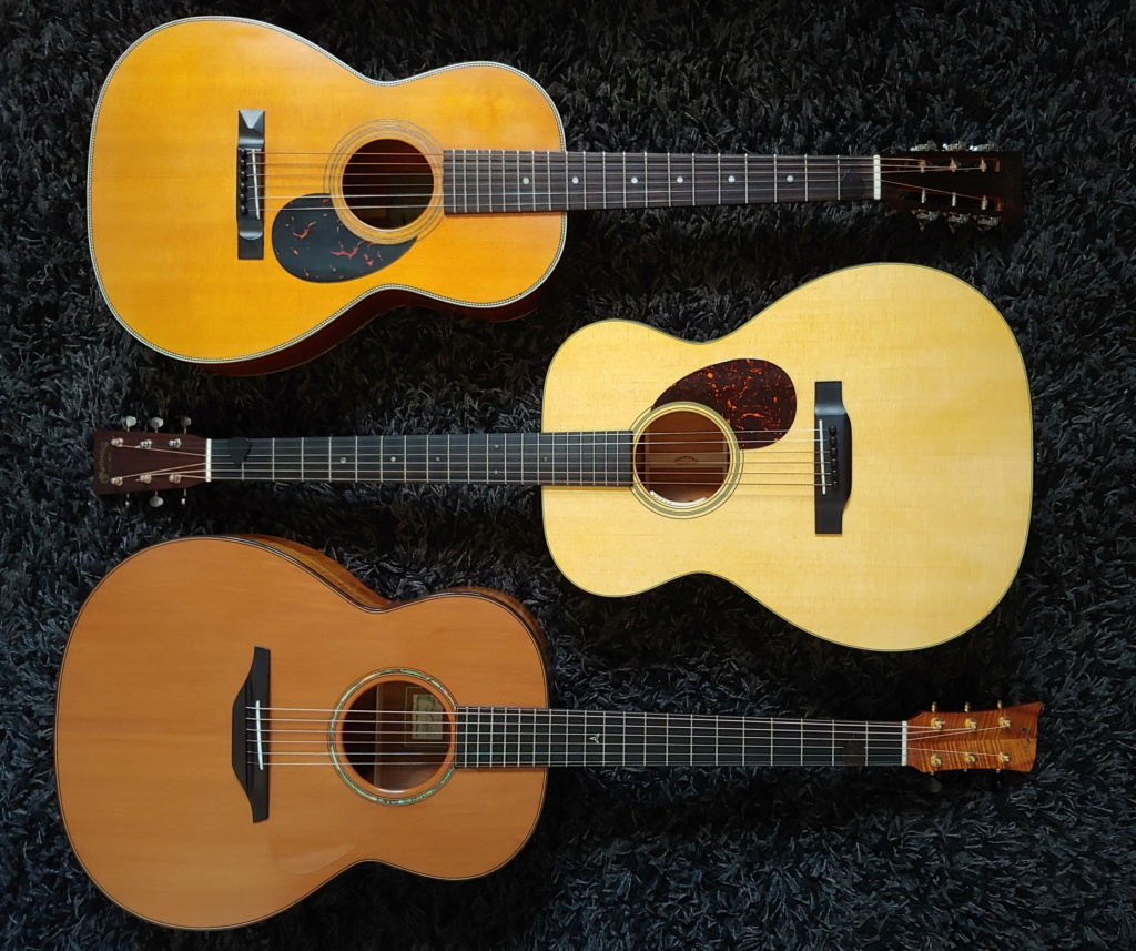

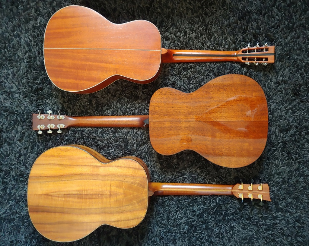

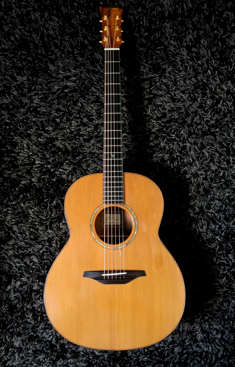

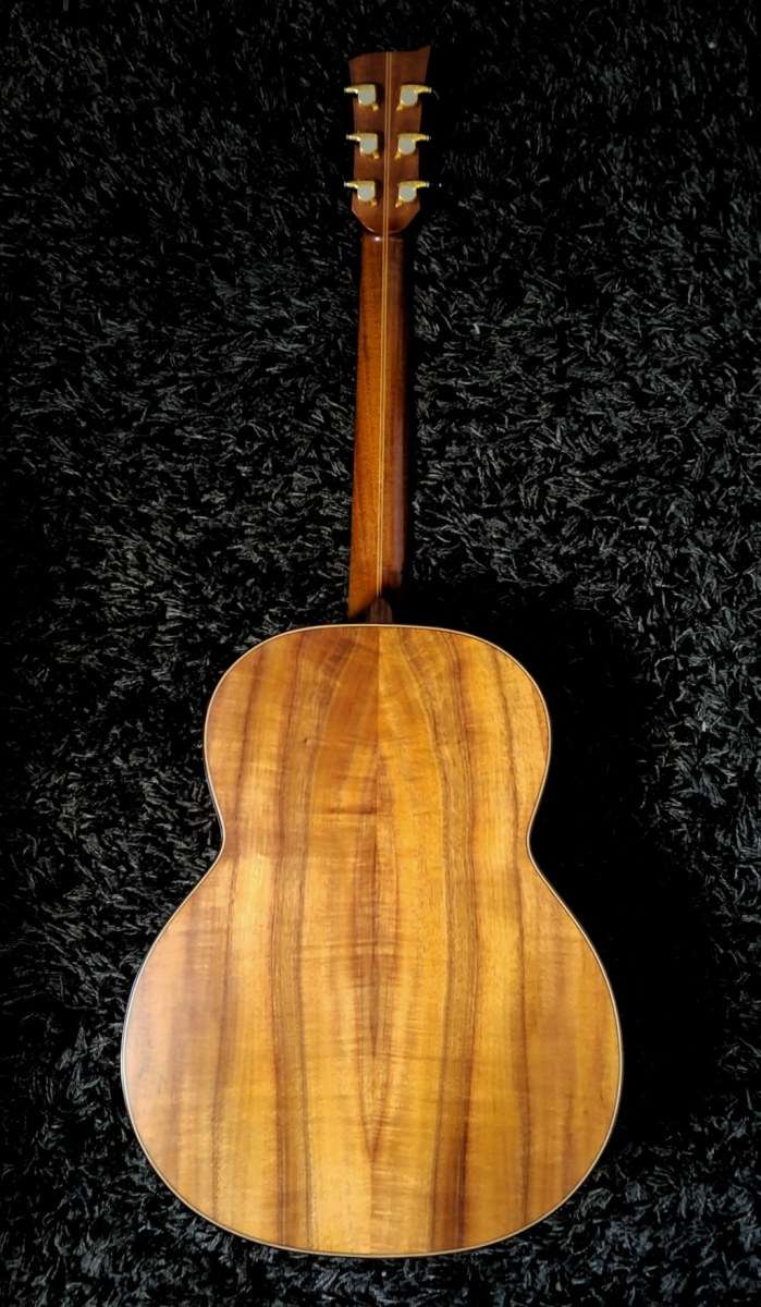

Buenos dias. Creo que ya aprendí a subir imagenes, así que os dejo un par de ellas de mi nuevo piano acustico.
pepe cano
por el 14/05/2021
Por cierto, da gusto el efecto satinado de la koa ya que no se marcan las huellas como en la caoba con brillo de mi Martin.
pepe cano
por el 14/05/2021
Perdonad, pero estoy entusiasmado con esto de poder subir las fotos decentemente. Ahí esta mi triunvirato. Espero que os guste.
Ago
por el 14/05/2021 1 anuncio en Mercasonic
Muy bonitas todas Pepe, tienes buen gusto, y las fotos asi son muy chulas.
