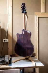

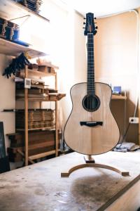

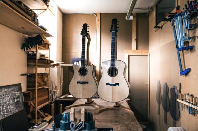

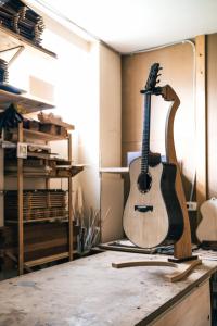

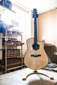

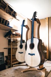

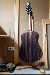

Hola a todxs!
Me llamo Iker y soy un luthier de guitarras acústicas, quería compartir con vosotros las últimas dos guitarras que he construido.
Es un modelo que diseñé en su dia partiendo de una forma Dread a la que le realicé varias modificaciones. Os dejo por aquí las especificaciones de cada una de ellas:
CUTAWAY:
-Tapa abeto Italiano
-Fondo y aros de Palo santo de Madagascar
-Mástil de una sola pieza de caoba americana
-Diapasón de palo santo de Madagascar
-Puente de palo santo de Madagascar
-Chapas de palo santo de Madagascar en pala y contrapala
-Alma de doble acción
-Refuerzos de fibra de carbono
-Incrustaciones de castaño en diapasón
-Radio de diapasón 16”
-Roseta tipo mosaico e incrustación trasera a juego
-Perfiles de ébano
-Filetes de Palo Santo de Madasgascar
-Clavijero: Gotoh 510
-Anchura de cejilla 44mm
-Escala 25,5”
-Cejilla y cejuela compensada de hueso
SIN CUTAWAY:
-Fondo y aros de Ebano Macassar
-Diapasón de ébano
-Puente de ébano
-Chapas de ébano en pala y contrapala
-Roseta e incrustación de mosaico
-Perfiles de ébano
-Filetes de Cocobolo
-Escala 25,5”
También os dejo por aquí mi página web por si os puede resultar interesante!
https://www.arimaguitars.com/
Un abrazo a todos!!
Iker

¡Muy interesante!
Me encantaría preguntarte cosas y detalles de dudas que me han surgido viendo las especificaciones, escucha algún vídeo...
Me pilla lejos pero en algún momento me apetecería desplazarme, cuando los tiempos sean más favorables.
Salvatore Fonte
por el 12/05/2021
#12147 espectaculares Iker,se ven muy bonitas, agradecería algún audio para disfrutarlas, enhorabuena y bienvenido al hilo

Gracias! Puedo contestar a cualquier duda que tengais, sin problema! Ahora mismo no tengo ningún video en el que el audio haga justicia la verdad... pero si que tengo en mente realizar alguna grabación en condiciones

Buena pinta tienen!

#12150 el palo santo de Madagascar, además de que escaso, es caro, ¿verdad? Dinos, acústicamente ¿en qué se distingue del indio (Indian Rosewood)?
