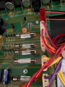

Buenas gente, quería comentaros lo que me ha pasado a ver si alguien puede ayudarme.
Hace poco he comprado un peavey 6505+ combo, y como me resulta tan incómodo de transportar, le he hecho el mod de cortarlo y hacerlo cabezal y pantalla, el caso es que ha ido genial y todo funcionando correctamente, el caso es q estaba contemplando la posibilidad de agregarle unos leds a modo decorativo en el interior y cuando he ido a medir con el texter el voltaje q sale de los dos cables q alimentan el logo q se enciende, se me ha escurrido una de las pastillas del mismo haciendo contacto tanto en positivo como en negativo, o sea, q he producido un corto. El ampli se ha apagado de golpe después de un casi inapreciable "clack" y ahora no enciende, he comprobado el fusible que hay junto a la toma de corriente (con el texter en cada extremo del fusible y pita, con lo q entiendo q el fusible está bien). Total q no veo otro fusible en las tripas del ampli con lo q me temo que he roto algo....
Alguno sabríais decirme que he podido romper y como puedo solucionarlo?...

Has mirado bien... porque dentro hay por lo menos otros 5 fusibles...
Txerti
por el 11/12/2019
Si los he mirado y a simple vista parecen estar bien, pero estos últimos no los he comprobado con el texter, quizás debería comprobarlos y asegurarme, no?

Es imposible ayudarte sin saber exactamente donde has hecho el corto, y aún sabiéndolo será difícil decirte algo más allá de que compruebes todos los fusibles e inspecciones si hay algún componente quemado.
