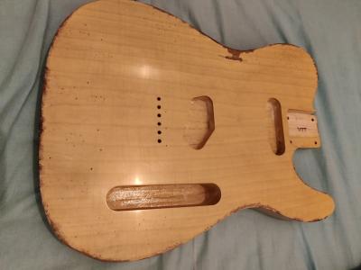

Se me ha ido un poco la pinza y he acabado comprando demasiado material en cuerpos de MJT de stratos y teles, creo que me quedaré todos pero me gustaría montarlos de forma estetica y sonoramente diferentes, para tener la menor redundancia posible dentro de lo que cabe, por eso os pido opiniones si os apetece sobre como las montaríais!

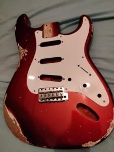

La roja es un cuerpo de fresno del pantano de dos piezas bastante ligero 1,5kg, había pensado pillarle un mastil de arce quartersawn en musikraft o asi, pastillas de lindy fralin y piezas asi un poco relic, el golpeador me mola el clasico blanco

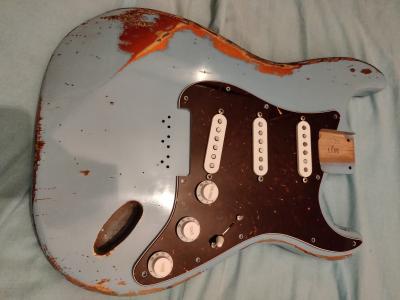

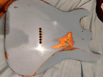

la azul tambien de mjt se la compre a un forero muy majete aqui, es una strato de aliso de dos piezas en un relic bastante chulo, es dapne blue sobre color tangerina metalico, en persona mola mas, a esta habia pensado pillarle un mastil de arce tostado con diapason de wosewood, en principio ese golpeador me gusta en tortoise con las pastillas custom shop 50s

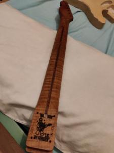

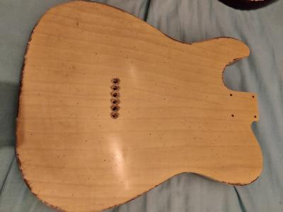

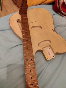

por ultimo la telecaster es de dos piezas de fresno del pantano, bastante ligera tambien creo que quedara por debajo de los 3kg montada, a esta habia pensado ponerle un golpeador negro de bakelita de esos blackguard, pastillas lindy fralin t stock o bien las nocaster 51 de fender y un puente callaham que se supone que oscurece un poco el tono pero creo que no le vendria mal ya que el mastil que veis de warmoth que le he pillado tiene los trastes de acero y hay quien dice que eso hace el sonido un poco más agudo, yo la verdad que no los he probado nunca

Muy chula la strato ht; el tortoise shell, me mola menos (en general)
Una opción si te quieres salir de sota, caballo, rey, que a mí me parece muy guapa
https://wildcatguitars.com/electric/fender-custom-shop-1960-stratocaster-relic-roasted-body-and-neck-aged-sonic-blue

#2 mola la verdad, es así como dorado echare un ojo a ver donde venden

Coincido con el compañero, no soy de tortoises, pero me molan mucho los conceptos que estás preparando. CUando encuentres golpeador de bakelita avísa, porfa. No es para mí, es para un amigo que tiene una telecaster negra y le molan los golpeadores negros de una pieza tocha.

#4 tengo fichado uno de Callaham en una tienda de UK que se llama Charles guitars, lo malo la aduana

Has pensado en las Lipstick de Seymour Duncan para alguna strato... Pastilla del puente con inclinación inversa (estilo strato Voodoo). Pickguard dividido estilo strato Paoletti, headstock de tele en cuerpo de strato... Sólo por dar ideas...

Yo estoy barajando mi quinto intento con el diapasón de arce y una de las posibilidades es montar una por piezas.
Me gustaría la receta clásica con cuerpo de fresno ya que puestos a tener dos Strat, la segunda la quiero distinta a mi Relic 60, así que yo montaría las tres según la receta clásica, con las pastillas que te gusten (no controlo mucho de singles más allá que las que montan/montaban de serie mis Fender) y buena electrónica.

Con esas combinaciones de cuerpo- mástil no fallas. Las pastillas van acordes también dependiendo de lo que busques...sonido clasico, moderno, más o menos salida.
