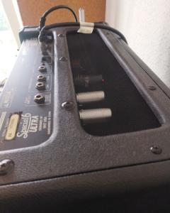

Hola.
Me va más cómodo tener el cabezal en otra posición, diferente a la que está diseñado, para tener acceso a los botones.
Es un VHT, y los botones quedan en la parte superior del cabezal.
Sin embargo si lo giro y lo pongo como en la foto, los potes del ampli, me quedan perfectos y a la altura de la mano (cosa que si lo pongo en su diseño original, no ) por qué la torre de trastos es muy alta.
Da la casualidad, de que las rejillas de ventilación, para evacuar el calor le van hasta diría que mejor en esta nueva posición.
Con la posición original que está diseñado el ampli,  las válvulas quedan en sentido vertical, y si lo coloco girado, quedan en horizontal....
Los amplis que he visto, normalmente traen las válvulas en posición vertical, bien sea con las válvulas boca abajo o hacia arriba....
Pero en posición lateral...🙄..pues no he visto....
Algún inconveniente a tener en cuenta???

#1 No te tomes mi respuesta como correcta pero yo no veo ningún problema. Así el calor de las válvulas se va para afuera directo en vez de irse una parte a la placa.
A ver si alguien con más criterio te confirma mis sospechas.

Un Peavey classic 30 tiene las valvulas en horizontal, tambien algun Marshall.
La cuestion es que suelen ser mas problematicos por eso mismo...

Cuando lo he girado, es lo primero que he pensado....
El calor tiende a disiparse mejor....ya que va directamente hacia la rejilla de ventilación....
Pero aún y todo he preferido, consultar por aquí.....
No vaya a ser que haya algún detalle que se me  pase por alto.

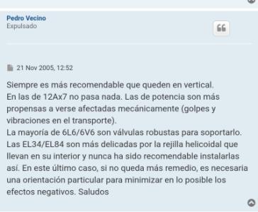

Trasteando por la red, he encontrado respuesta en este antiguo hilo.
https://share.google/IQkF6hSJHWvsQGE7R
Adjunto también captura de pantalla con la aportación de  Pedro, (espero que no le moleste ), y asi queda el asunto solventado..
En mi caso libro por qué llevo la 6v6.

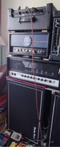

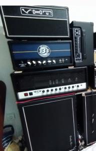

Simplemente es para tenerlo en casa.... últimamente no lo estaba utilizando, por qué está montado arriba del todo ...encima de una colección de amplis...
Y hoy me he percatado de que girándolo... me quedan los botones a mano....
Voy a buscar la foto en el móvil edito y adjunto la foto....
Lo que es moverse ,no se va mover el ampli....
