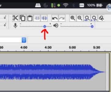

Soy relativamente nuevo en el uso de interfaz de audio ya que hasta ahora solo había tenido una vieja M-Audio FasTrack que saqué de una venta de pulgas y que hizo lo que pudo pese a sus limitaciones durante algunos años. Y desde que empecé a usarla noté que usando Audacity, había una especie de límite en el volumen de grabación que no se podía sobrepasar, ya que por más que tuviera el volumen de la entrada al máximo, el programa hacía un recorte justo a donde llega el + 0.5 y -0.5 en gráfico de la grabación (como en la imágen). Esto me pareció extraño ya que al usar micrófonos de solapa o micrófonos USB como un Snowball estos pueden pasar sin problemas hasta llegar al +1 o -1.
Al principio pensé que era por algúna limitación de la interfaz, pero recién acabo de conseguir otra interfaz, una PreSonus Audiobox USB96 con la idea de grabar con pedaleras  antiguas y pedales análogos en estéreo, y porque la M-Audio tenía algunos fallos al conectar un instrumento y mientras estaba probando me dí cuenta que seguía teniendo el mismo límite.
Entonces la duda que tengo es ¿Por qué tiene ese límite? y si esto es por el programa que estoy usando y si se puede ajustar o si así es como normalmente debe grabarse usando una interfaz.
Creo que tienes el nivel de grabación al 80% o así (lo digo a ojo). Es el punto azul que te indico en la imagen. Lo puedes mover.
Si ya regulas la ganancia de la grabación desde la interfaz para que no sature, no necesitas bajarla aún más en el software de grabación. Haz pruebas poniendo el nivel de grabación de Audacity al 100%, a ver si así consigues una onda con más amplitud (sin saturar, como ya te han comentado, claro).
Yo siempre he controlado la ganancia desde la interfaz al grabar. No le bajo el nivel de grabación en el DAW. Si vas recortando de por todos lados me da la sensación de que pierdes headroom.

#8   Ahhh, si, olvidé aclararlo, esa imagen la puse como referencia para que se entendiera a qué me refería con el límite, no es una captura propia porque en el momento que hice el post no tenía la interfaz a la mano para poner las capturas específicas. Pero tal vez lo haga más tarde, ahora estoy en el trabajo.
Aún así, el nivel de volumen de grabación ya lo tengo al 100% y al usar la interfaz igual no pasa de allí.

https://forum.audacityteam.org/t/recording-volume-limit/43930
Aqui lo achacan por grabar en mono sobre una interface stereo. Con dos microfonos se llegaría a ese mas/menos 1 de pico en esa representacion del . Eso no quiere decir que se pueda calidad. Como te han indicado, una grabacion sobre -6DbFs de pico maximo te deberia dar suficiente calidad dejando un margen para trabajar tu mezcla sin llegar a -0dBFS donde comenzaría el clipping, por saturacion del conversor A/D (un tema matematico mas que de componentes). Y es en lo que mas se fijaría alguien experto en producción en la etapa de gain staging antes de grabar. Esto lo puedes ver en audacity en la barra horizontal dinamica de nivel arriba de todo cuando monitoreas.
