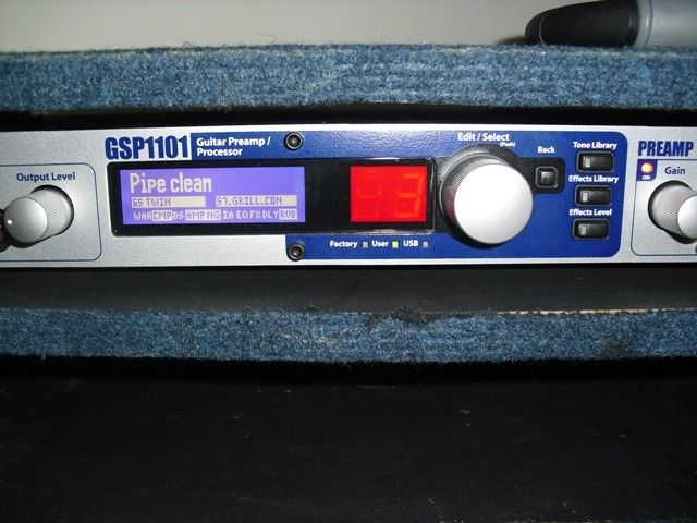

DESCRIPCIÓN DEL EQUIPO

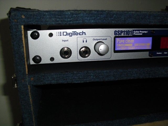

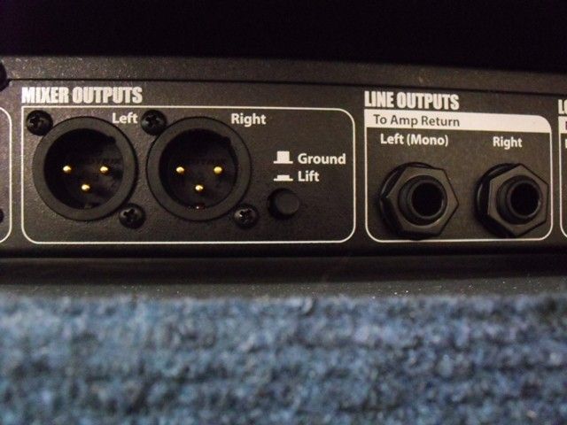

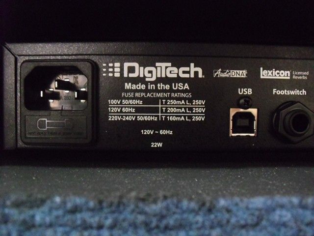

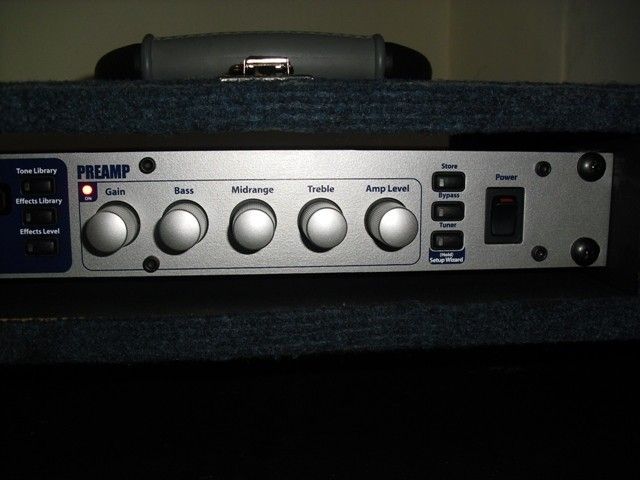

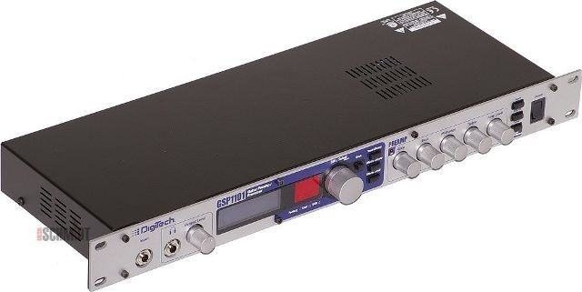

Es un rack de un espacio que se comporta tanto como preamp, como procesador de efectos. Posee simulaciones de amplificadores Fender, Marshall, Vox, Soldano, Carvin entre otros, que va complementado con simulaciones de stomp box como compresores, overdrives y distorsiones, tiene los típicos efectos de modulación, flanger, phaser, tremolo, vibrato, y además tiene pitch shifter, armonías y el famoso whammy, obviamente tiene varios tipos de delay y reverbs de lexicon. Posee una interfaz muy intuitiva a través de un display LCD, un botón de edición y navegación, botones para grabar y editar efectos y los típicos controles de un amplificador, gain, bass, midrange, treble y amp level. Tiene la entrada de guitarra en el frente junto con la salida de audífonos y el control de volumen, en la parte posterior tienen puerto USB para grabación y control del rack, tiene entrada y salida MIDI, tiene 2 salidas en plug 1/4 y 2 salidas en XLR, además cuenta con un loop que puede ser programado como Loop de efectos o Loop de preamp. Posee 99 bancos (presets) para grabar nuestras sonidos favoritos.

Para muchos guitarristas este es un aspecto muy importante, pues simplemente queremos enchufar encender y tocar, sin necesidad de leer manuales muy extensos y complicados, en este aspecto este rack se comporta muy bien, pues simplemente debemos seleccionar del banco de tonos un sonido, y luego del banco de efectos otro sonido, y finalmente ecualizamos con los controles del frente como si fuera un amplificador.

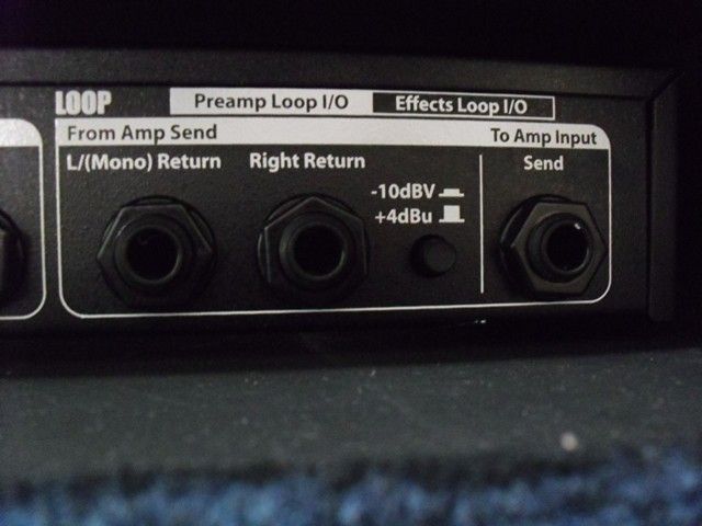

1) Posee un loop, que puede emplearse como loop de efectos o como loop de preamp, explicare brevemente cada uno de ellos. En el modo loop de efectos se pueden incorporar los efectos externos que tengamos para usarlos conjuntamente con los del rack, por ejemplo overdrive, chorus, etc. En el modo loop preamp se puede utilizar el metodo de 4 cables, para que el rack se comporte como preamp y procesador de efectos y utilizamos el amplificador a través del retorno para amplificar el sonido ó se puede utilizar solamente como procesador de efectos dejando intacto el sonido de tu amplificador favorito, con la ventaja de que puedes colocar todas las simulaciones de overdrive, compresores y distorsiones antes de tu amplificador, luego pasa por el previo de este, por el retorno de efectos sale al rack para aplicar los efectos de modulación y finalmente vuelve a la entrada de efectos del amplificador. Claro que si se desea en vivo se puede cambiar a utilizar los previos del rack y la potencia del ampli o volver a utilizar el rack solo como efectos y utilizar el sonido de tu ampli favorito.

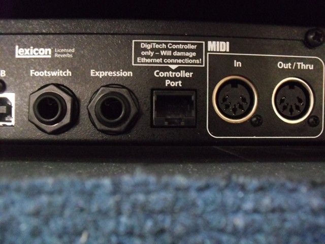

2) Compatible con MIDI, pues es muy importante poder controlar todos los aspectos del rack con una pedalera.

4) Se puede configurar la salida para conectar a un mixer, a un amplificador, a una etapa de potencia o al retorno de un amplificador.
5) Las salidas XLR se pueden programar para que tengan salida de -10 dBV o +4dBu o variable controlada por el control de volumen.
6) El loop es programable por banco de efectos, entonces en unos bancos puede ser loop de efectos y en otros loop de preamp, además se puede escoger entre loop en serie o en paralelo.

¿Y con ese controlador tenéis opción de activar/desactivar efectos, usar wah etc? o ¿sólo cambiar presets? ...
Andrés Vargas - chempi
por el 22/11/2013
Puedo hacer todo lo que mencionas, cambiar presets, activar o desactivar efectos, poner el modo afinador, usar el wah, todo es controlable via midi y puede ser programado para manejarse con el fcb1010, eso si requiere de programación y no es de una manera muy directa la programación.
