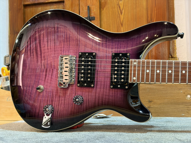

Inicio proyecto de calibrado/ajustes/modificaciones de una Harley Benton TE-90FLT VW Deluxe Series. Como no se muy bien por donde empezar creo que este puede ser un buen punto de partida.
Recientemente he comprado esta guitarra con la intención de hacerla sonar lo mejor posible para mi (dentro de sus posibilidades). Tambien he adquirido un kit de herramientas de ajuste para guitarras/bajo que tiene varias herramientas que no acabo de saber muy bien para que sirven.
Entiendo que los primeros ajustes que debo hacer son todos los que van orientados a la afinacion del instrumento, tacto/comodidad del mastil y como ajuste avanzado (para mis conocimientos) seria el cambio de pastillas y electronica.

Como ultima apreciación ambas pastillas, distorsionan mucho en limpio.
Lo dicho, muchas gracias a los que os intereseis por el hilo/proyecto y a los que podais dejar un poquito de sabiduria por aqui. Todo saber es bien recibido!! no te cortes XD.

#2 Buenas !!
La idea es aprender como ajustar una guitarra. La guitarra es de bajo coste justo por eso.
Lo primero que he detectado es que las cuerdas estan muy duras y muy altas.. aunque diria que la curvatura del mastil es correcta. La afinacion parece que mantiene bastante bien y el quintado es correcto.
Por la parte de la electronica creo que distorsiona demasiado en comparativa con las muestras que he escuchado en videos de inet (podria grabar alguna prueba).
