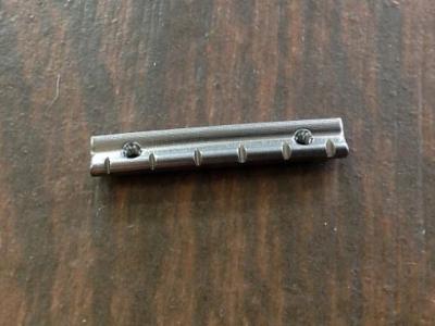

Yo me pille una del 2015...... siempre me han apasionado las SG, tuve la oportunidad y me la pille..... y la verdad es que me ha costado (..y me esta costando adaptarme a ella) lo primero es lo del cabeceo.... yo tengo una correa ancha y no hay manera.... es muy incomodo, siempre sujetándola.... Luego el ancho del mastil.... acostumbrado a las telecaster, se me hace un mundo, pero ya te digo.... me voy acoplando.
Lo cierto es que me rechina que guitarras tan caras tengan estos problemas tan sencillos de solucionar. La afinacion por ejemplo, yo le quite el auto afinador y le puse unos clavijeros Shaller, nada.... no afinaba ni a la de tres, la lleve a ajustar.... nada.... y al final algo tan sencillo como cambiarle el traste Zero de laton por uno de titanio, que ademas me lo mando Gibson completamente gratuito... (no creo que cueste mas de 8-10€) y se arreglo lo de la afinación....
Ahora la guitarra es un escándalo, estoy encantado por que suena del copón y afina de la ostia, ya puedo estar un ensayo completo y notar que no tengo que repasar la afinación cada tema........ algo tan sencillo como eso, tan barato, seguro que el espinoso tema del afinador automático también se habría solucionado, yo lo cambien pensando que era eso lo que no afinaba bien la guitarra, pero visto lo visto seguro que ahora el aparato va de la ostia......

#5 por lo que leí en 2015 iban con latón y en 2016 pasaron a titanio. No estoy del todo seguro si el gforce cambió de 2015 para 2016.

Dokken, estoy seguro ahora, que el problema no era el G-Force, lo camabie por los shaller de bloqueo y seguia igual.... seguro que si ahora le monto el G-Force funciona y afina del copón.... era la mierda esa del traste zero de latón.....

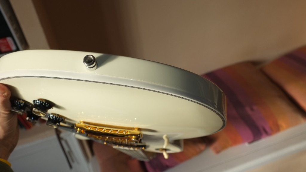

#3 He visto el video y tampoco me parece para tanto, es algo relativamente normal (independientemente de la fecha de fabricación de la guitarra), además la Sg es de 2007, tampoco es que sea una guitarra recien fabricada.
Me parece un proceso normal en los acabados en nitrocelulosa, que por lo que me comentó un luthier se da especialmente en los colores solidos, como el blanco, negro o golptop.
Yo he tenido gibson de 2013, 2014, 2016 y 2017, todas me han parecido guitarras maravillosas y sonaban de lujo.
Si miras la siguiente imagen verás que la nitro se ha roto justo por debajo del binding, esa guitarra es de 2016 la compré nueva en tienda y la vendí el año pasado en el foro, acabo de comprar el mismo modelo, en el mismo color y tiene una rotura exactamente igual. No es falta de control de calidad, es simplemente una "cualidad" de la nitro empleada, por la diferencia de dilatación entre la madera del cuerpo y el plástico del binding la nitro rompe.

toni diaz
por el 15/01/2019
No se, es raro. Ya te digo, he reparado y cambiado electrónica en bastantes Gibson y una cosa es el craquelado de la pintura y otra que se raje en las uniones de la madera. Es mas posible el movimiento de la madera poco curada. Y que sea en el acoplamiento del mastil al cuerpo me hecha para atras

bangzilla
por el 15/01/2019
#10 La verdad es que en las mías solo ha roto donde hay cambio de materiales, como en el binding o la cejuela, no en la unión de cuerpo y el mástil.
