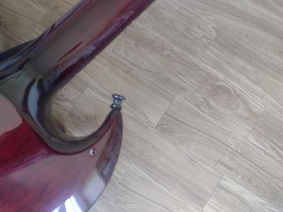

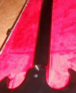

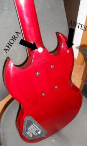

Hola de nuevo!
Para quién interese, en mi modelo que es una LTD Viper, el poner el pivote en el cutaway superior ha eliminado completamente el cabeceo. Supongo que en la ESP Viper obtendremos el mismo efecto.
Comprendo que a nadie le hace gracia hacer un agujero nuevo en la guitarra, pero a mi juicio merece (y mucho) la pena. Hombre, si mi guitarra fuera una ESP, no sé si lo hubiera hecho la verdad...
Si alguien está interesado en esta sencilla modificación, decir que el mástil no te deja hacer del todo recto el agujero pues el taladro choca contra él, así que supongo que con una herramienta tipo dremmel será más sencillo, pero vamos, una vez coloques hasta el fondo el tornillo queda (más o menos) derecho.
Tampoco entiendo como una guitarra inspirada en una SG, copia el mismo defecto de diseño. Además, es ideal porque el cuerno de este modelo tiene más "carne" que una Gibson. Pues nada, más de 30 años fabricando este modelo con el mismo error, es incomprensible.
Seguramente tape con un tornillo negro el agujero que ha quedado donde tenía el enganche y que puede apreciarse en la foto.
Saludos, adjunto fotico.

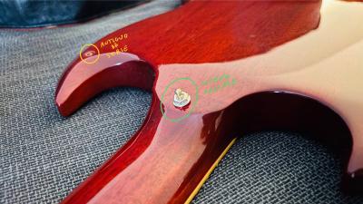

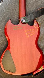

Buenas, hace años escribí un mensaje aquí por el tema del cabeceo del modelo de la SG standard HP de 2016.
Siempre da un poco de miedo agujerear la guitarra, pero era tan incómodo tocar con el anclaje que traía de serie….
Hace unos días me atreví a cambiar el anclaje de la correa de sitio y el problema ha quedado finalmente resuelto.
Ya no cabecea en absoluto. Ahora se toca con comodidad. Lástima no haberlo hecho antes.
Adjunto fotos por si a alguien le puede ser de utilidad.

 Hola Ferperro:
Esa es la solución, yo tuve que hacer lo mismo en mi SG HP y SG Standard, en esta última no era un cabeceo muy exagerado, más bien leve, pero aparte de que queda solucionado me da la opción de traerme la guitarra más hacia mi derecha y me va mejor para tocar, ya que la SG tiene casi todo el mástil fuera del cuerpo.
