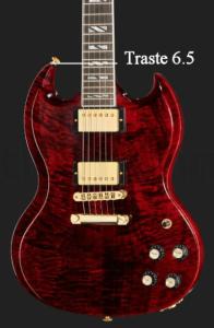

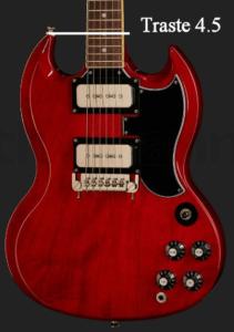

#46 Hola Bud:
La Epi que tu dices tenía el enganche más alejado del clavijero que la nueva Gibson SG Supreme, (No sé si la nueva SG Supreme tendrá algo de cabeceo, pero de tenerlo será menos exagerado, ya que hay 2 trastes de diferencia empezando por el último).

kortatu
por el 24/03/2025
#51 Hola Jul:
Por lo que he comprobado es que (por decirlo de alguna forma) una correa que agarre frena el cabeceo, pero no lo soluciona, es decir, que el mastil va a continuar haciendo fuerza hacia la gravedad del suelo, y eso provoca la sensación de que la guitarra pese más, y al menos a mi no me sirve porque me tira de la camiseta y me resulta molesto, de ahí que la solución la veo en cambiar el anganche a una posición lo más cerca del clavijero posible. Un saludo.

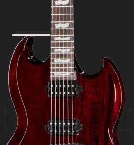

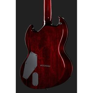

Buenas, tengo una LTD Viper 1000 que me encanta cómo suena y cómo se toca, pero de forma sorprendente y siendo una versión "moderna" de la SG, pues resulta que han copiado sus defectos, y como comentáis de la SG HP pues tiene el pivote de la correa también en la trasera del cutaway superior, provocando un cabeceo más que considerable.
Total, que me toca hacer obra cambiando de sitio el pivote. Probablemente lo coloque en el cutaway pero en el pico, como en una strato vaya. El pico es bastante más romo que el de la SG, y además he visto un vídeo con ese modelo (no exactamente) al que le hace esa obra y soluciona casi del todo el cabeceo.

kortatu
por el 25/03/2025
#57 Hola Ismael:
Pues lo que comentas es la mejor opción, solo que hay que tener cuidado a la hora de hacerle el agujero en la punta del cutaway, mejor llevarla a un buen luthier que armar un estropicio.
Teniendo en cuenta que el enganche te queda a la altura del 8º traste (empezando por el último) equivale a 0% cabeceo.
Un saludo.
