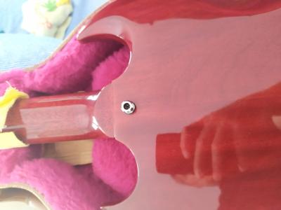

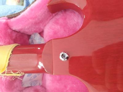

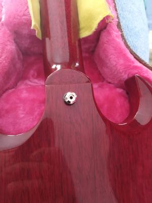

#6 hola tengo un modelo igual al tuyo, SG standard 2016 HP, y me parece fantástica excepto por el asunto del enganche de la correa en el cuerno. Me gustaría poder ponerlo en el centro del cuerpo pero en realidad no sé el sitio exacto. ¿Podrías pasar una foto o una referencia del punto exacto donde colocarlo? Te estaría enormemente agradecido ya que te he leído diciendo que conseguiste arreglas ese asunto así. Gracias.
toni diaz
por el 31/05/2021
No te has molestado mucho en leer el hilo, jeje #15 #16
DR.S0NIC
por el 31/05/2021
#31 Ahí tienes 🍻🍻🍻
La primera es de una SG 61 de golpeador pequeño, las siguientes de una standard y special de golpeador grande más parecidas a la tuya 😉👍
toni diaz
por el 31/05/2021
#33 pero lebo tu cuantas tienes?? Eres un vicioso jajaja
DR.S0NIC
por el 31/05/2021
#34 calla que pareces mi señora! 😜😜😜 Jajaja 🍻🍻🍻
El truco para que no cabeceen es correa ancha y si es de piel vuelta (nobuck, ante) por el "reverso" que es la zona que tiene contacto con nuestro torso mejor que mejor.
