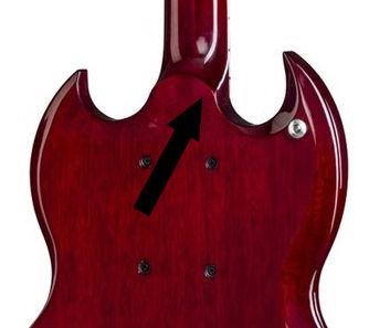

#11 #12 me refiero al anclaje de las HP https://www.intermusic-pro.com/upload/producto/galeria/2048x2048/gibson_sg-standard-hp-2018-hpf_5.jpg
Probé con una correa ancha de cuero y con el enganche en el cuerno se baja. Ese mismo día probé como comento SG's con el enganche en la unión y sin problema (con la misma correa)

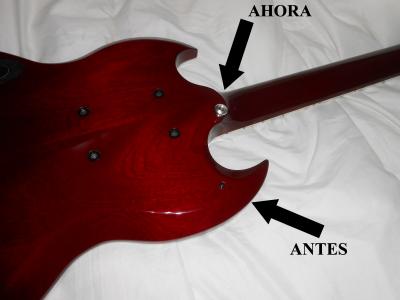

Aprovecho este hilo para comentar, ya que me veo seriamente afectado por el cabeceo de la SG.
Recientemente he adquirido el modelo HP 2018 y es exagerado como tira de cabeza el mástil cuando sueltas la guitarra, tal como se ha comentado por aqui he decidido cambiar el anclaje del cuerno a la parte posterior de la unión del mástil con el cuerpo, a ver que tal, supongo que algo se solucionará, también tengo entendido que con el anclaje en ese sitio la parte superior de la guitarra tiene tendencia a desplazarse para afuera, (para que nos entendamos "a separarse de nuestra respectiva panza") 8^D
Es por ese motivo que el anclaje lo voy a desplazar todo lo que pueda a la parte superior para mimizar lo posible este problema (Ver fofo)
Ya os diré que tal, dentro de una semana me dan la guitarra ajustada, quintada y con este "inventillo" hecho.

Ya tengo mi nueva Gibson SG (HP) 2018 recien ajustada, quintada y con el inventillo "anti-cabeceo".
Comó ya comenté le cambié el enchanche del cuerno a la únión del cuerpo con la pala, para curarme en salud no se lo puse centrado sino en la parte superior para de esa manera evitar tambien el vuelco de la guitarra (es decir, que se separe de la panza) 8^D
El enganche situado unos 4 centímetros (en comparación de como estaba antes) en dirección hacia la pala no solamente evita el cabeceo sinó que la guitarra quede más centrada al cuerpo, anteriormente al tener el enganche en el cuerno superior la guitarra quedaba muy desplazada hacia la izquierda y la posición para tocar sobretodo los primeros trastes era bastante incómoda.
Todo ha salido perfecto, ha quedado en un punto equilibrado en la posición que a mi al menos me siento agusto tocando, el cabeceo ha quedado inexistente, en el agujero donde iba antes el enganche he puesto un tornillo negro y se disimula bastante.

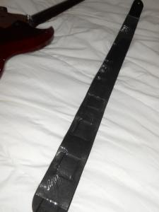

Hay que matizar que aunque (como se vé en la foto) utilizo la correa de cuero de Gibson, esta correa no agarra, sinó resbala, ya que por detrás la he forrado de cinta adhesiva transparente precisamente para que resbale, (podeis verlo en la foto).
No soy partidario de los que "solucionan" el cabeceo con una correa que agarre, porque a mi al menos me tira de la camiseta y me resulta molesto, tampoco comparto la idea de ponerle peso a la correa o a la misma guitarra, ya que le quitas la gracia a que la SG siendo liviana de peso te acabe pareciendo que tienes colgada una Les Paul, por lo que esta pequeña pero efectiva "mutilación" me ha parecido la mejor idea.

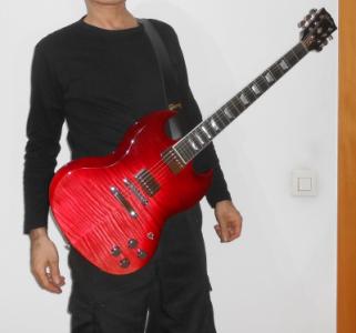

Aqui os dejo fotos para que veais el resultado, un Rocksaludo !!!

Tengo la misma guitarra y estaba desesperado con el tema, tanto que hasta me planteaba revenderla. Me has dado esperanza porque me parecía que esa solución era peor. Lo curioso es que coges la guitarra desde el enganche del cuerno y dejas que actúe la gravedad y la guitarra no cabecea, pero le pones la correa y casi se me sale la tetilla de lo que tira el mástil.
Sin embargo el sonido es bueno, muy cañero y la versatilidad de poner las pastillas en single es un punto a su favor. El tacto del ritchlite es un poco diferente a las maderas pero te habitúas rápido, en definitiva, me gusta mucho la guitarra y el cabeceo lo arruinaba. Ésta no lleva el afinador incorporado pero las clavijas grover locking pesan bastante.
Gracias por compartir tu experiencia kortatu.
Dejo una foto 'artística' que me hizo un colega.
