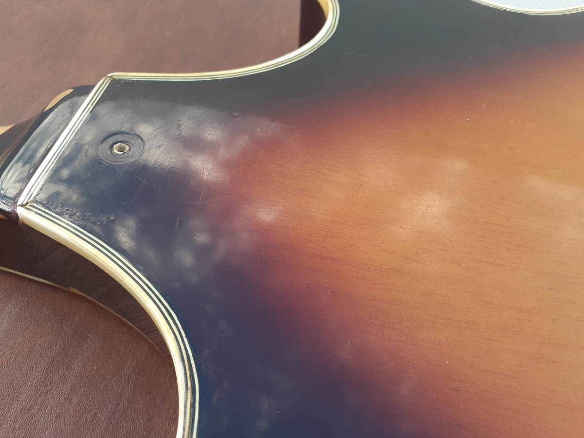

Hola Foro, en esta oportunidad quiero consultarles por lo que ven en las fotos. No entiendo como puede ser que diseñen y fabriquen una guitarra con mango encastrado y encolado para darle solides al instrumento y terminen perforando para meter un tornillo que sujete el perno donde va la correa.

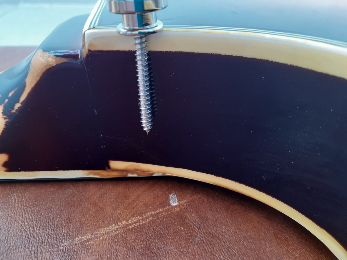

Pero el problema no es solamente eso, en las fotos podrán ver que estoy por instalar el straplock ernie ball y eso tiene un tornillo mucho mas largo, quise usar el original pero la base del perno y el canto del tornillo que apoya no quedan tan firme, probé con otros tornillos y no siento que sea algo seguro.
¿Ustedes creen que seria conveniente instalar todo y hacer un agujero en el cuerno superior de la guitarra para que la correa agarre desde ahí? Digo porque con eso supuse dos cosas, primero elimino el error de fabrica, y por otro lado el tener la correa agarrando desde los laterales, podría permitirme una posición técnicamente mas estable para tocar.
Como está actualmente la guitarra, tiene cierta inclinación de irse hacia adelante por el propio peso. Obvio que la correa queda mas discreta sujetándola de atrás, pero creo que si lo modifico hay una ventaja técnicamente.
¿O creen que lo mejor es perforar mas profundo con este nuevo tornillo de Ernie Ball que no habrá problema?

Pero que problema hay?
Te estas comiendo demasiado la cabeza...relajate, te preocupas demasiado....eso se instala sin problemas, sin incidencias de ningún tipo...si esto te parece importante, que harás cuándo sea algo de verdad crucial???

Haz el agujero o usa gomas en vez de straplock y así o tienes que agujerear nada.
Atemsartatem
Nacho Vidal no habría tenido tantos miramientos!!! :jajajaja: Dale ahí al tornillo, que seguro que no se te va a soltar y tampoco la vas a atravesar!! Suerte

La mayoría de guitarras huecas se atornillan ahí y en el talón, donde la guitarra es maciza, si pones el tornillo en un cuerno la madera es más fina.

Ese tornillo es un riesgo, va justo en el centro y podría tocar donde queda anclado el tensor del mango o hacer tope con el diapasón.

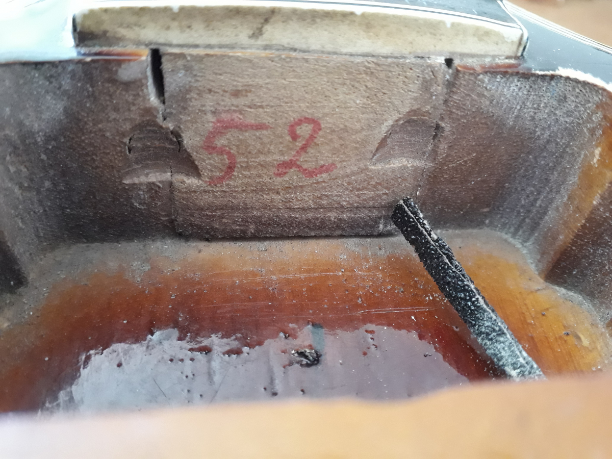

Les adjunto una foto del encastre de la guitarra, como podrán observar no es perfecto, se observan espacios que no deberían estar, hasta cualquier carpintero sabe que ese encastre podía encolarse con material para que no queden esos espacios que jamás debieron existir.
Dejo la foto para que puedan tener una idea mas precisa sobre lo que es la construcción de una guitarra eléctrica, y así puedan aprender que en este caso, por este diseño no es conveniente que el tornillo atraviese el cuerpo y quede atornillado al mango, porque esta no es una guitarra de mango atornillado, y además se corre riesgos como que pueda tocar el alma accidentalmente, haga tope en el diapasón, permita que el encastre pueda debilitarse, realmente no es aconsejable.

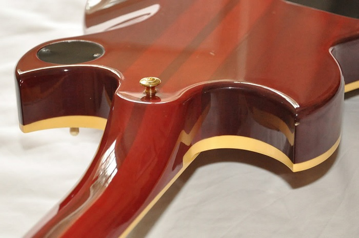

He visto esto en guitarras acústicas, donde me parece mucho más grave, por eso algunas dejan el tornillo con el perno de costado, lo cual como decía antes, permite una posición mas estable con el instrumento. Son varias razones.

Muy distinto seria el caso de una Yamaha sg 2000 por ejemplo, donde parece que el diseño tiene una madera que recorre todo el cuerpo y el mango en el centro, y ahí agarran el tornillo que seguro no debe ser muy profundo, otro tipo de diseño y construcción. Pero en este caso los cuernos son muy punteagudos, no se puede poner un tornillo ahí, acá no hay opción, que seria lo mas recomendable para una posición mas estable del instrumento, aunque no se como funcionaria realmente que la correa agarre en el cuerno superior, pero parece que seria mucho mejor.

Le metes un tornillo que penetre lo mismo en la madera que el tornillo anterior, y pista.
No a lo primero y como consecuencia no a lo segundo
El alma como mucho en esta guitarra llega hasta dónde comienza el zoque...y ya después no hay alma, asi que no puede dar en la placa de anclaje y tampoco llegar al diapasón

Pues no tengas dudas sobre eso, es asi......otra cosa es que prefieras cambiar el sitio del strap lock por las razones que comentas, pero ahi dónde está ahora no supone ningún riesgo
