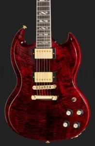

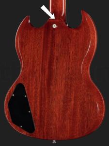

Hola:
Parece ser que los de Gibson se han puesto las pilas con la nueva SG Supreme, le han puesto el enganche en el cutaway superior para evitar el cabeceo.

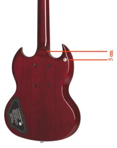

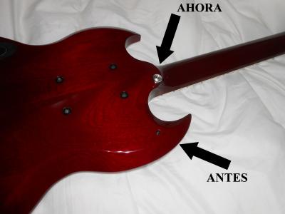

Te digo por propia experiencia que estás equivocado, precisamente la chapuza que hizo Gibson en la SG HP que adquirí hace 5 años es la de incluir una correa de cuero que se pega como una lapa, ¿Que problema tiene eso? Pues que por la parte del hombro te tira hacia abajo de la camiseta y es molesto, aparte de que debido al cabeceo la guitarra se queda suspendida de la parte trasera y te da la sensación que pese más de lo que pesa, de hecho lo que sucede es que carga el peso en el hombro del tirón constante que provoca el cabeceo, por lo que la correa es mala solución.
Yo lo que hice en cambiarle el enganche, por ley física cuanto más cerca esté el enganche del clavijero más cesa el cabeceo, en el sitio que estaba antes el enganche le puse un tornillo para tapar el agujero.
Se lo puse entre la unión del cuerpo y mástil, y 0% cabeceo, al mismo tiempo (aunque quede anti estético, pero al ser la parte trasera no se ve) lo puse en la parte superior para evitar el vuelco y que moleste a la hora de ejecutar notas altas.

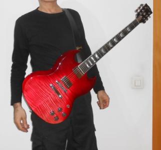

En mi caso la SG 61 me resulta algo incómoda porque el enganche queda demasiado atrás y lo que dice #44 te tira del hombro demasiado. Casi te obliga a tocar con el mástil en 45 grados y a mí me resulta más natural una posición con el mástil algo más horizontal
Lo del cabeceo siempre lo he solucionado con una correa ancha, pero no de esas que se pegan que no deslizan nada. Tiene que ser algo intermedio entre que se deslice bien y que se quede pegada. En concreto para mi SG Standard tengo una Lekato que por lo menos tiene 9 cm de ancho, con espuma de neopreno y es mano de santo
