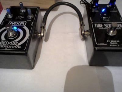

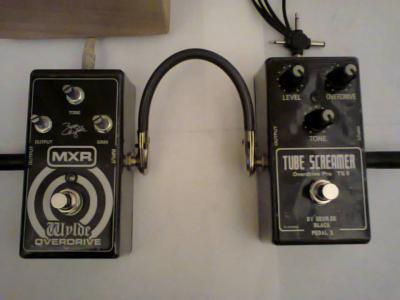

Buenos dias a todos los que siguen este hilo.....

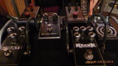

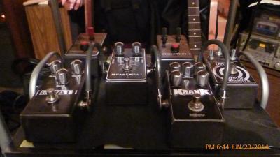

Se me han ido 4 de mis juguetes entre esos mi zw44 que fue el que empece en este hilo anexo fotos de el y tres compañeros mas.... Pero lo volví a hacer al tiempo con un ibanez ts9 pero con modificación y quedo con mas distorsión para un amigo que me lo encargo.... Bueno y retomando lo volví a hacer mi zw44 y uffff de una salio..... Jajajajaja toy felizzzz otra vez lo tengo..... Anexo fotos.....
Saludos desde colombia
