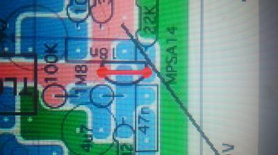

phantrax
por el 26/06/2014
Te dejo un foto de como yo lo he puenteado,disculpen que no se vea bien pero la saque con el movil que no tengo otra camara.
GEORGE7196
por el 26/06/2014
HOLA MEN... que pena... osea puenteaste de un orificio a otro pero con el transis??? o esta puenteado sin el transistor???? en pocas palabras hay o no hay transistor????

phantrax
por el 26/06/2014
Hize el puente sin el transistor,en mi caso siempre monto zocalos para poder cambiar de transistor y hacer pruebas,y probe a puentear esa zona y me gusto el resultado.
GEORGE7196
por el 26/06/2014
ahhhhh ok... gracias ..... voy a hacer la prueba con el DISTORTION.....
