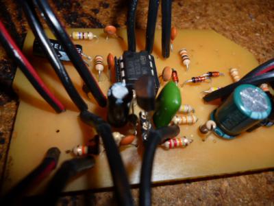

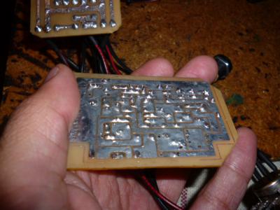

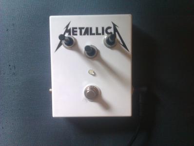

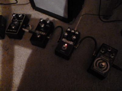

Hola guitarristas, escribo desde Colombia, hice el ZW-44 de GORI y funciono de una.... utilice todos los materiales tal cual la lista.... anexo fotos y vídeo, el IC que utilice fue el TL072 pero estoy en la búsqueda del original MC33178P.
Un saludo para GODSAVEMETAL mi gran aportador...... a mis juguetes.....
chauuuu.
godsavemetal
por el 03/06/2014
Ponle el video man!!! pa que se desmayen!!!! gracias por los créditos!!! esto hace que diga VERIFIED!!!!!!!!
