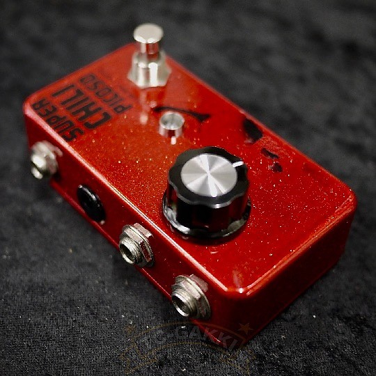

Ese pedal tiene 2 salidas.
Una es un Booster de gain unitaria (sin alteración) hasta 25dB.
La otra es un buffer de level 0 (sin señal) hasta unitario (en teoría igual volumen de entrada que se salida)
Yo creo que conseguirte algo como está segunda opción te salva, ya que sigues teniendo todo el recorrido físico del pote de la guitarra al no limitarlo, pero lo que le llega al ampli es lo que le setees al pedal, por ejemplo un 80%.
