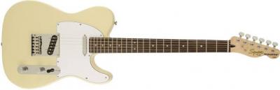

Yo lo veo complicado, sobre todo por la configuración de la pastilla de puente de las Telecaster.
De todos modos, yo vendía la Telecaster y me iba a por una Gretsch electromatic... Te vas a ahorrar dinero y muchos quebraderos de cabeza.

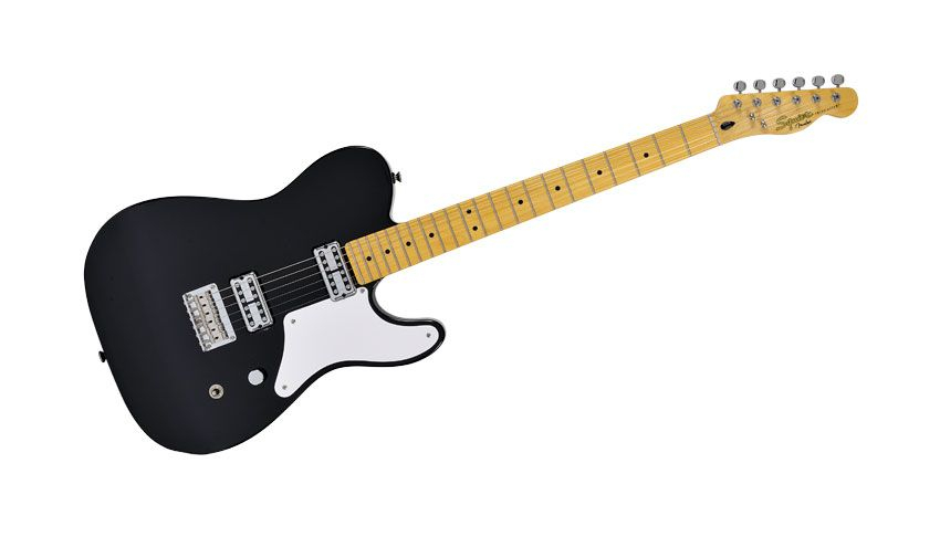

Si quieres sonar a Gretsch nada mejor que una Gretsch, o en el caso que quieres la estetica Tele y sonido Gretsch: una Fender/Squire Telecaster Cabronita
Si quieres modificar tu tele para instalar las TV Jones tendras que cambiar el golpeador con espacio para una humbucker (ademas de el cuerpo) y el puente sustituirlo por uno que tenga el espacio para humbucker
En fin, la modificación es una paliza y entre una cosa y otra vale la pena que te pilles la cabronita
