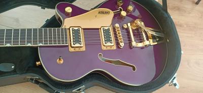

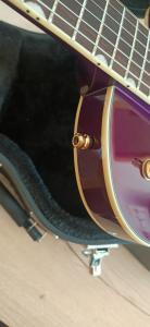

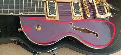

#2   Muchas gracias, perdon ahora subo las fotos pero es lo que comentaron la caja de la Gretsch electromatic es hueca y el enganche tiene muy poca sujeccion, ahora adjunto imagenes. Sobre el tema de hacerlo en el tacon del mastil, es seguro? no se puede dañar la guitarra? es que al final no soy un experto y temo dañar la guitarra ya que tiene poco tiempo.

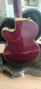

#6 ¿Puedes poner una foto de la parte trasera de la guitarra? Seguramente haya una tapa para acceder al selector y por ahí no sé si tendrás acceso a meter los dedos, para hacer tope y poder poner los palillos y la cola mientras haces tope con la mano por dentro, para que no se te cuelen. Una vez endurecida la mezcla palillos y cola, sí deberías poder poner el tornillo

#7   El problema es ese, que al menos esta guitarra la parte de atras es totalmente lisa, no tiene para abrir por ningun lado.

Te comento lo que yo creo que ha pasado ahí, es una suposición pero huele a que donde el enganche de la correa atornilla internamente tiene un pequeño bloque de madera sólida pegada al aro de contrachapado,  al destornillar el original y poner el de seguridad se ha desprendido, la forma de acceder más fácil a esa zona es desmontar la pastilla de mastil y pegar con cola el taco desprendido, pero si no trasteas con guitarras y no te atreves cualquier luthier te lo hace y no te va a cobrar caro.

Otra cosa que se me ocurre es que el tornillo nuevo sea más fino que el antiguo, desde luego por sacar 4 tornillos de la pastilla de mastil y mirar si tienes acceso no le va a pasar nada.
Desde luego es ilógico que un enganche de correa este atornillado al aro de máximo 2mm de una guitarra, algo debe de haber ahí para dar soporte al tornillo
