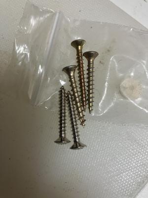

a que te refieres con "Yo además uso tornillos "para madera" de ferretería" tornillos para que? entiendo que luego de poner todos los palillos simplemente tienes que atornillar el enganche de vuelta no? o hay algo mas?
Los tornillos que vienen con el strapclock tienen el filete de la rosca muy pequeño. Los de madera lo tienen más grande y agarran más y el paso puede ser más largo. Mira la foto. Los dos cromados que apuntan parriba sonn los que venían con los straplocls. Los tres color dorado que miran pabajo son de ferretería. Mira que son más afilados. Vamos, que enganchan mejor y rompen menos.
index.php?controller=forum&action=view_attachment&attachment_id=209483
