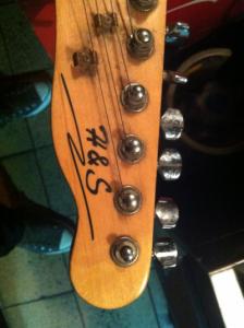

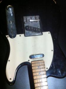

Llegó a mis manos (me costó 10 €!... y la guitarra estaba de pena. Electrónica inservible, clavijeros malos...pero el cuerpo y el mástil me gustó. Era muy ligero pero estaba bien construida) una imitación de Fender Telecaster de la marca H&S (creo que era un tipo que trabajaba en Alemania replicando guitarras y ahora se ha trasladado a EEUU...es lo que pude encontrar curioseando por la red)
El chef
por el 25/02/2017

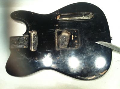

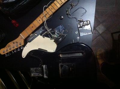

Bueno... Lo prinero fué desmontarla. La electrónica, pastillas, clavijeros... De pena e inservibles.

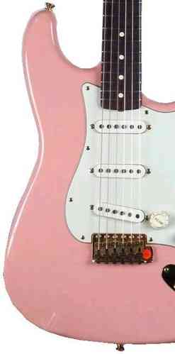

El rosa principal es un color que usó Fender en exclusividad en el año 56
https://nitorlack.com/shell_pink2_web_m/

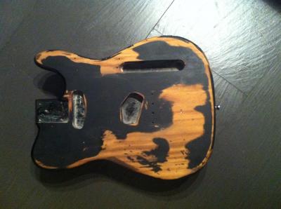

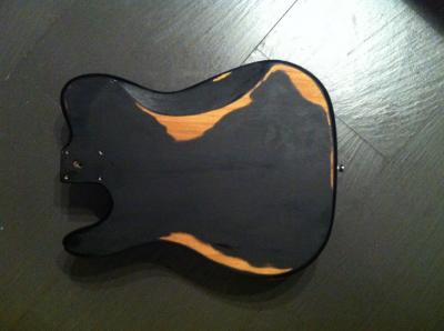

Ahora es cuando empiezo a trabajar en la guitarra propiamente dicha y a decapar y eliminar un acabado y barniz indeseable de poliuretano. Utilizo cuchilla, lijadora eléctrica y lijas manuales. La idea era acabar todo en nitro mate.

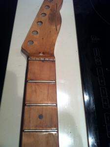

Con cuchilla y lijas, muy delicadamente, fuí eliminando todo el barniz hasta llegar a la madera en las zonas propias de desgaste.
La pala tambien iba a ser tratada con colores y siguiendo el espítitu del cuerpo.
El barniz utilizado para el acabado del mástil fué este: https://nitorlack.com/barniz/colores/nitorlak-guitarras-ambar-vintage-mate-spray/
prestando especial atención a la parte posterior.

Os pongo unas fotitos de parte del proceso del mástil (al final se van viendo las capas de barniz y como insisto en determinadas zonas: añadiendo barniz y color o quitando en las zonas de desgaste)

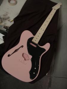

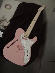

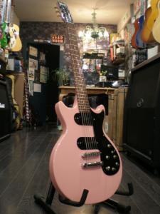

Hola, el Chef, enhorabuena por tu idilio con el rosa, es un color que da mucho de sí. Yo he pintado dos guitarras de rosa, y molan. Una era una telecaster thinline para un colega. Mira qué distinto aire según el golpeador con que combines. Se quedó el negro, que desmoñiza el rosa bastante... :okis:

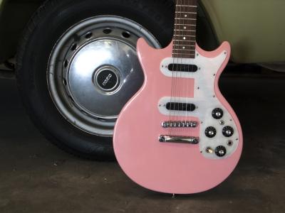

La otra es una melody maker de mi propiedad. El mismo tema con los golpeadores

Con el tema de la nitro te advierto: amarillea con el tiempo, y el rosa va virando a color salmón, que tampoco es feo, pero es lo que tiene...

Otra cosa que hice con las dos guitarras es dar una base blanca antes del rosa: le da luz al color y en las zonas de desgaste se ve chulo asomar el blanco. :okis:
