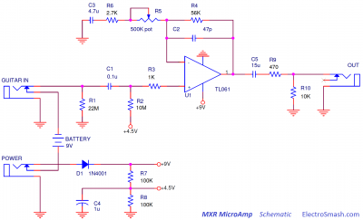

Por cierto una consulta para los mas experimentados......
Quiero un pedal en plan volume bosster pero 100 % transparente como el Dunlop mxr micro amp, que lo he probado y me gusto, pero si me gasto 100€ la parienta me corta los huevos, mas aun con la acústica Bristol que me acabo de pillar y el roland cube haciendo malos contactos, que espero que tenga arreglo o me veo tocando con la toneport hasta que me deje comprarne un BantAmp......
loid
por el 09/02/2022
#44 Mira, te digo que es dificil comprar un "mal" boost, el circuito basico de un pedal boost es de los menos complejos, El de MXR que mencionas mantiene ese principio, Segun este esquema que encontre usa un amplificador operativo TL061 y un capacitor de poliester 104 de 100n. Aveces usan un TL071 o un LM741 pero por lo general la diferencia es insignificante. Lo que le veo al MXR son las impedancias de entrada y salida del buffer, son optimas (considerando de que no lo vayas a usar como un "always on boost"), Si buscas un boost barato te recomiendo asegurarte de 2 cosas mas importantes que el circuito: Material del pedal y la calidad del switch que por lo general es lo primero que da problemas en pedales chinos si no se cuidan bien. Y como un "+" revisar en la web la impedancia de la entrada y salida.
