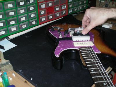

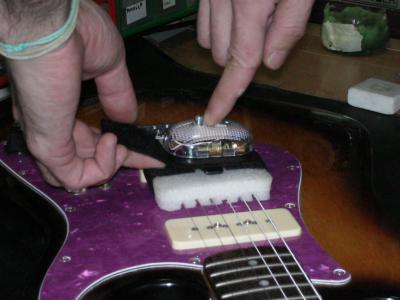

este aparato lo que hace es evitarnos eso, en teoría el original lo que hace es que vibra a frecuencias
determinadas imitando las vibraciones que se producen al tocar, esto es lo que hace que el sonido del instrumento se vuelva mas vivo dinámico, etc...
Se supone que han estudiado a que frecuencia debe vibrar el aparato para que sea mejor en la guitarra,
el mio vibra en patrones determinados pero no son estudiados,
también esta demostrado que la cantidad de tiempo vibrando afecta,
pero casi nadie tiene 6 o 8 horas para tocar diarias,
con este aparato podemos tener la guitarra vibrando durante horas,
para que nos ofrezca su mejor sonido cuando queramos tocar.

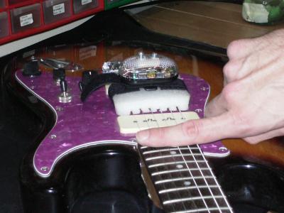

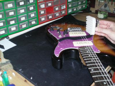

Lo he usado en una guitarra acústica recién barnizada durante una semana y la mejora del sonido fue notable,
También lo uso para que los mástiles se asienten bien,
En ajustes del alma antes de quintar le doy una sesión para que se asiente todo bien.
En una guitarra con 20 años sin ser tocada con una semana de sesión diaria el sonido mejoro bastate en brillo y armónicos,
Incluso alguna vez lo uso para dar de si los packs de cuerdas nuevos si no tengo mucho tiempo para tocar,
También lo uso tras reparaciones como cambio de cejilla para que se asiente todo bien antes de los ajustes finales.
Tras cambios de calibre de cuerdas es ideal para que los muelles de puentes flotantes se estabilicen a su tensión de uso mas rápidamente antes de los ajustes finales.
Os lo recomiendo sea cara o barata vuestra guitarra, no es milagroso y nunca sera como tocar de verdad , pero ayuda bastante y funciona !

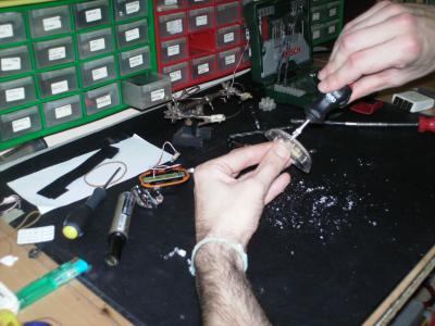

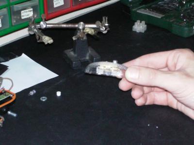

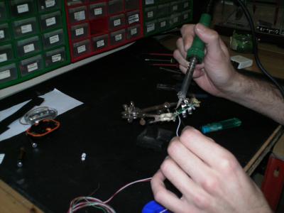

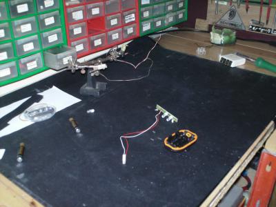

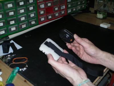

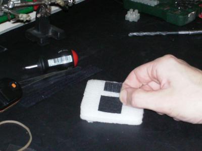

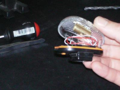

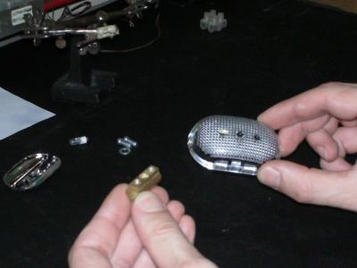

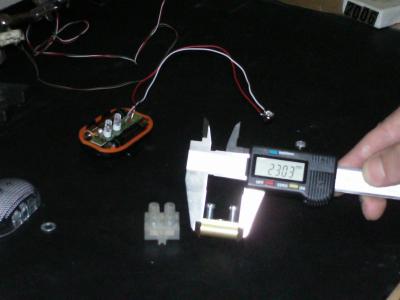

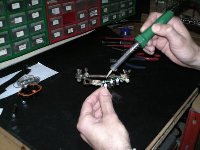

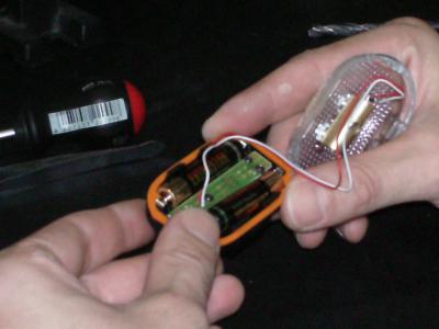

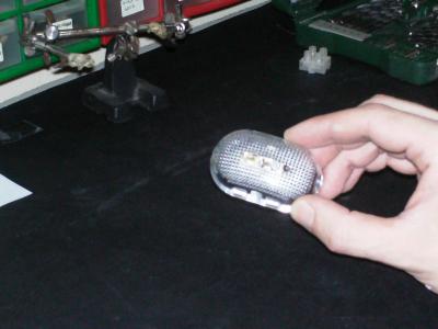

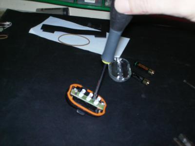

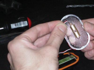

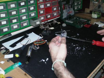

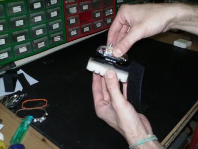

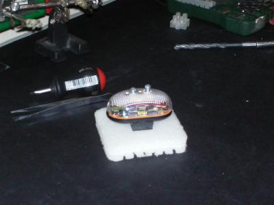

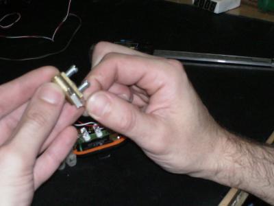

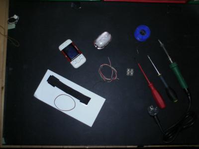

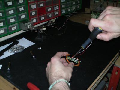

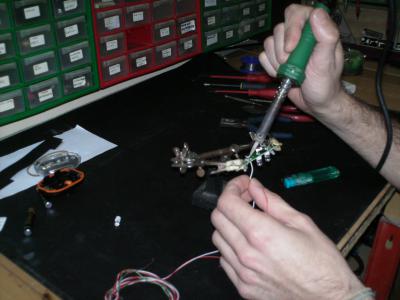

Bueno pues vamos al lió es muy fácil de montar y se necesitan muy pocas herramientas y materiales :
LISTA DE MATERIALES:

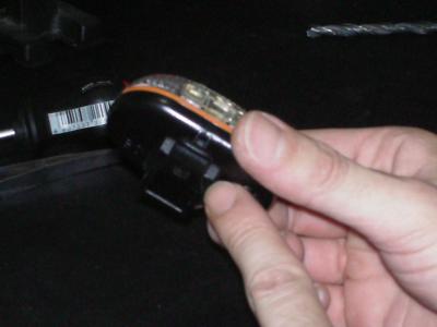

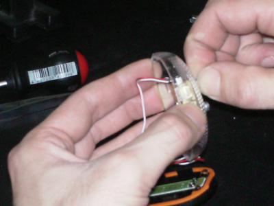

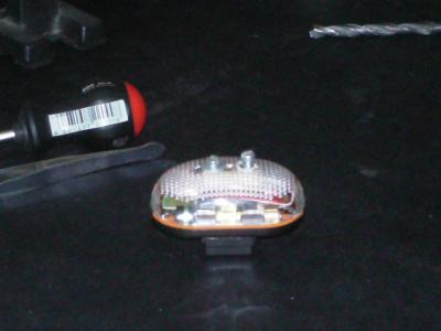

. -Una luz trasera de bicicleta intermitente o cualquier linterna (que no sea muy grande o pesada) de leds intermitente también puede servir , de las que venden en el todo a 100 (actualmente conocido como los chinos). Cuantos mas patrones de intermitencia tenga mejor.

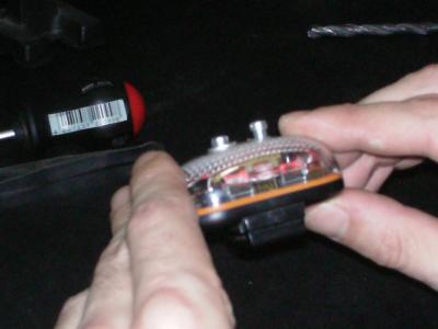

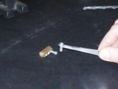

-Una regleta eléctrica de las que se usan en instalaciones del hogar para empalmar cables, las venden en la ferretería o el chino!
De tamaño grande en la foto se ven las medidas.
- Cable a ser posible del tipo rígido (teléfono) de 1mm de grosor con 20 cm tenemos mas que de sobra.
---Una arandela de la medida del tornillo de la regleta .Ver fotos.

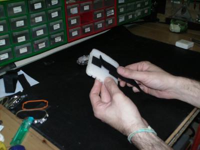

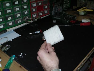

---Una esponja , goma ,espuma , o similar para la base que se apoya en las cuerdas.
-Una tira de velcro adesivo (la parte que tiene los pinchos) de unos 8 cm y una tira de unos 25 de la parte que es suave medidas ver foto.

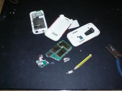

- Un motor vibrador de un teléfono móvil roto . (si no tienes ninguno roto o viejo en ebay venden motores de vibracion para telefono)
HERRAMIENTAS NECESARIAS
- taladro con brocas , o broca con mango manual, las medidas segun la regleta que tengais ver fotos mas adelante.
- Un destornillador para desmontar la linterna y el telefono.

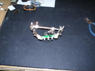

- Soldador y estaño.
- Un soporte para soldar o similar.
´- Unos alicates.
´- Un corta alambres o similar para romper el circuito del telefono y extraer el motor vibrador .
