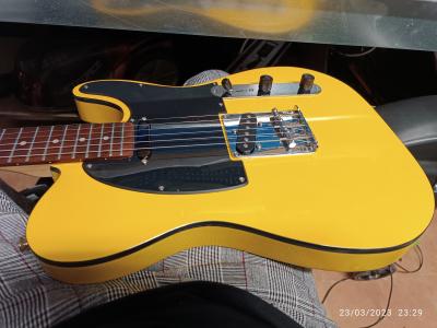

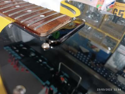

Buenos días, una vez terminada la telecaster, con cuerdas, hidratada y pulidos trastes, el tacto ha mejorado menos de lo que me gustaría, es una guitarra que el diapasón sigue áspero una vez hidratado, la afinación parece que aguanta y con las pastillas cambiadas suena decente, pero vamos, que no creo que una bullet sea mejor o peor, es una guitarra básica que si te gusta el color pues bueno, pero no la recomiendo, dejo una foto de la diferencia de color hidratado y sin hidratar el diapasón, venía seco al 100%

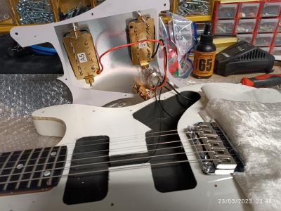

He abierto la 920 para empezar el cambio de sexo, la he tocado dos minutos después de ajustar la telecaster y son la noche y el día.

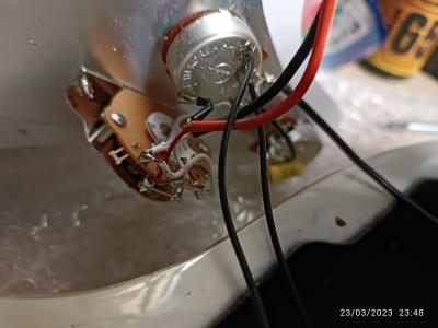

Viene perfecta por dentro, el cajeado perfecto, la pintura conductiva perfectamente apantallada, los potes son Alpha y no genéricos, el selector también es de primera, el cable que va a Jack apantallado, he tenido guitarras mucho más caras con peores terminaciones , materiales y acabados, por el precio es un auténtico regalo.
Problema? Que esperaba una piscina, voy a tener que comerme el hueco entre pastillas para hacerla SSS, podría usar la 720 pero no quiero, esas pastillas son una delicia y esta guitarra le viene como anillo al dedo.
Os dejo un par de fotos también de ella por dentro, si vuelven a bajarlas este finde, a quien tenga dudas yo se la recomiendo completamente a falta de poner cuerdas nuevas y ajustar.

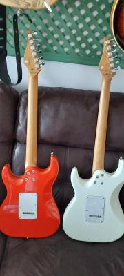

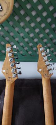

carloschu
por el 24/03/2023
Buenos días a todos y muchas gracias makinon por describirnos los interiores de la Fazley 920 (cosa que para mi es un territorio que no me atrevo a meter mano por desconocimiento y que por tanto agradezco mucho tu aportación).
Veréis, como me había quedado intrigado con la primer 920 Candy Apple Red que pedí y que no vino bien ajustada, incluso con el defecto "grave" de tres trastes que o bien no le correspondían o no estaban bien puesto de altura cosa que impedía tocar en esa zona ya que muteaba el sonido totalmente y daba la misma nota independientemente del traste que pulsases, aprovechando "las rebajas" pedí el mismo modelo pero esta vez en color blanco. Os cuento mis impresiones:
Las dos guitarras estéticamente son preciosas, aunque naturalmente esto es subjetivo, y no hay nada que objetar sino más bien al contrario.
Esta vez, la 920 blanca vino casi perfectamente ajustada (nada que ver con la 920 roja) tuve que apretar un poco los tornillos de la garra del puente para dejarlo a nivel y poco más... ¡miento! El mástil venía un pelín descentrado y hacía que la primera cuerda tendiese a salirse por fuera del mástil por lo que tuve que hacer el clásico ajuste de aflojar los 4 tornillos de unión mástil/cuerpo, presionar un poco el mástil hasta que quedase centrado y volver a apretar los 4 tornillos.....fácil y solucionado perfectamente.
Diferencias entre las dos unidades:

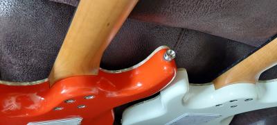

Las pastillas de las dos me parecen muy pero que muy interesantes, no necesitan cambio alguno....quizá me gustan un pelín más la 920 blanca (en la posición del medio embarra menos). Tanto en una como en la otra tienen una pequeña grietilla casi imperceptible en la unión mástil/cuerpo nada porqué preocuparse.
La principal diferencia entre las dos es que el mástil es más grueso en una que en otra! Más delgado en la 920 Roja y más grueso (cincuentero sin pasarse) en la 920 blanca....esto sí me llamó la atención! Misma fábrica? Casualidad? Tanto en una como en la otra superagradables al tacto si bien me decanto por la roja.
El encaje mástil/cuerpo está mejor conseguido en la blanca, un pelín solo pero en la roja se ve un pelín de holgura.

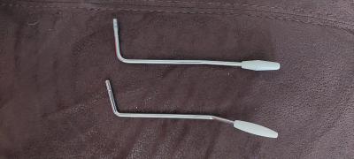

El dilema de la palanca de trémolo ha quedado aclarado.....esta vez si entra y no se cae! Claro, es de rosca y no de presión como la que me enviaron en la 920 roja (ya reclamé y a ver si me envían la correcta).
El pote de tono (que en todas es una porquería) esta vez viene con un poco más de recorrido en la blanca. Trastes un poco arenosos al principio pero "se pulen solos" y no hay bordes afilados.
Afinan y quintan correctamente las dos y usando la palanca con "sentido" no hay problema.
Resumiendo: Dos estupendas guitarras a unos precios ridículos!!!!! He tenido y tengo stratos de muchísimo más valor y verdaderamente no es fácil explicar las diferencias tan salvajes de precios existentes... claro está que no sabemos el resultado que tendrán estos modelos con el paso del tiempo, a lo peor al año está el mástil todo torcido e irreparable :agresivo:
Una última consideración respecto a otros modelos, en las dos 820 no he podido con el puente! Simplemente no aguanta la afinación y he recurrido al taco de madera (intentaré probar un par de consejos excelentes del compañero Kurzleader) y aunque son dos conceptos distintos y dejando a un lado la estética yo me decanto claramente por la 920. Por cierto me alegro enormemente de haber reparado la 920 roja yo mismo ya que ha quedado un cañón y preciosa. Las Jet, aunque están más "caras", también conviene echarle un vistazo y en particular a la Telecaster 350 (una pasada).

#1084 Curioso que el puente de la 920 en uno es de presión y el otro de rosca, en mi 920 blanca es a presión, se queda bien encajada, pero tan bien encajada que cuesta sacar la palanca, hubiera preferido la rosca. El puente sin ajuste ni nada tiene pinta de funcionar muy muy bien.
La mia también tiene un par de grietas en la unión mástil cuerpo, pero nada importante. Mi sensación es que la unión cuerpo mástil en la 720 es perfecta y en la 920 tiene un pelin de holgura.
Tengo que darle un ajuste aún a la altura de selletas que viene mal de fábrica, no he tenido tiempo pero me resulta más cómodo el mástil de la 720 y más grueso, pero es mi sensación, tampoco he tenido mucho tiempo.
Los clavijeros funcionan a la maravilla, la cejuela parece bien tallada, los trastes no están del todo pulidos pero no es gran cosa. Me da la sensación que pesa menos que la 720.
Aún no he tenido tiempo para enchufarla, cuando le tenga hecho el ajuste completo ya os daré mis impresiones, pero pinta muy muy bien, por 115€ con envío incluido es una locura.

Resulta que para poner el golpeador sss a la 920 además de cajear la pastilla del medio tengo que tocar la caja de la del mastil, así que desisto.
El golpeador sss va a la 720, y arreando.
Con la blanca no sé qué set pondré, seguramente octane y generator, y devolveré las fleor, pero no era mi idea la de tener otra hh más.
