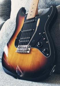

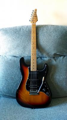

Kurzleader
por el 22/03/2023
720 sunburst customizada, me encanta como ha quedado :guitarrista:

Genial. ¡Bonita guitarra y muy chulo el tapizado de ese sofá también! :p

#1058 muy chula!
Por recapitular, qué le has hecho?
Es un golpeador de strato?
Kurzleader
por el 22/03/2023
#1060 le monté clavijas de bloqueo, set HSS de pastis Fleor Alnico V y golpeador con cubrepotes a juego.
El golpeador es para medidas fender stratocaster y encaja perfecto respecto a los huecos para pastillas, mástil y puente pero no coinciden la mitad de los agujeros y la otra mitad que quieren coincidir tampoco lo hacen exactamente, cosa que no es problema en absoluto si no tienes idea de volver al golpeador original ya que se queda todo tapado.
