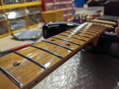

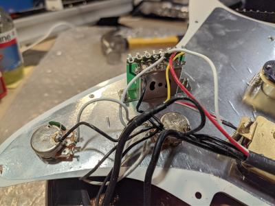

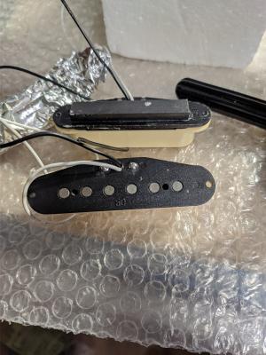

Buenas noches a todos, mi amigo por fin viene de estados unidos a pasar un mes y a llevarse su guitarra, al final hemos decidido ponerle unas fleor de Alnico V, porque en Amazon son 36 euros el set de 3 pastillas, y para el uso que va a hacer mi amigo, el cambio ha sido fantástico, para mi gusto suenan fenomenal por el precio, la del puente hemos dejado la cerámica de origen por si quiere dar caña, ya que no suena mal, y para lo que va a hacer el principalmente le va a ir de lujo en las posiciones 2/4.
La electrónica que monta lógicamente es lo más barato de AliExpress, y el cuerpo no deja de ser laminado, pero el resultado por el precio es más que decente, no sé si el de la 450 es macizo o laminado, no recuerdo si el compañero al poner las tonerider comentó algo.

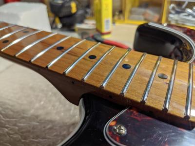

La he puesto cuerdas nyxl 0942, he pulido trastes que lo necesitaba y he ajustado un mínimo el alma, yo creo que ni un octavo de vuelta he necesitado, tiene una acción magnífica con cero trasteos, la afinación está inestable hasta que se asienten las cuerdas.
Os dejo unas fotitos para animar la noche.

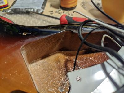

#409 Vaya laminado, que gran decepción.

Eso pueden ser escalones que deja la fresadora. No creo que sea laminado.
Tom Tom Tombola Baneado
por el 20/06/2021
El laminado en guitarras suele ser de láminas más anchas, no estoy seguro que sea laminado, lo tendria que tener delante.
De todas maneras en la web del fabricante lo tendría que decir.
me puedes decir que set es??. Amazon o aliexpress??
Gracias
makinon
por el 20/06/2021
En las teles y stratos que he tenido nunca lo había visto, por eso he dado por hecho que es laminado, por imágenes que he visto, como esta que subo por ejemplo.
#413 Amazon, pon fleor pickups en Amazon y salen algunas opciones, yo he cogido las que pone Alnico, son SSS así que la del puente no la he montado.

AntonioSev79
por el 20/06/2021
Esto tiene muy fácil solución, les he mandado un correo directamente a ellos y cuando me respondan (que suelen ser muy rápido) os lo comento.
por el 20/06/2021
Yo creo que no, porque muchos cuerpos son de tilo, y vaya ganas de hacer un cuerpo de tilo laminado.
evil_pricely
por el 20/06/2021
en otro hilo apareció tambien el tema de la marca de la fresadora y que en ciertas partes que no se ven no pierden horas de trabajo en lijarlas para dejarlas finas
makinon
por el 20/06/2021
Pues ojalá sea como decís, aunque me hago mis cosas no soy luthier y puedo haber resbalado con esto, ojalá sea así ya que la guitarra merece la pena.
