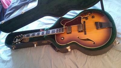

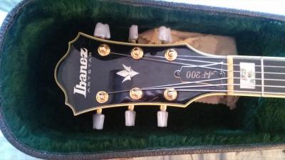

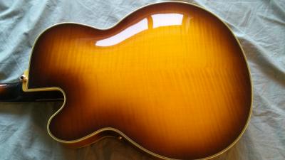

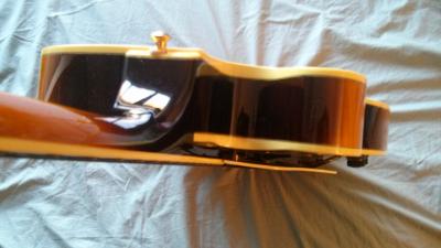

De todas las guitarras que he vendido, sin duda, esta es la que mas me costó hacerlo, fue por necesidad económica y prescripción facultativa. Me acompañó durante 17 años y he perdido la cuenta de los bolos que hice con ella, junto con mi Broadway ha sido la mejor guitarra de jazz que he tenido:
Ibanez AF200, si de las japos, un instrumento perfecto, en tacto, sonido, belleza y acabados. La compré nueva en el año 2000 ó 2001, no lo recuerdo bien, 16” de caja y estrechita, con una acción que quitaba el sentido, entre la cuerda y el traste no sé si habría algún mm y sin cerdeos, que te permitía hacer pasajes a una rapidez inimaginable y sin esfuerzo.

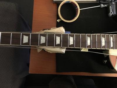

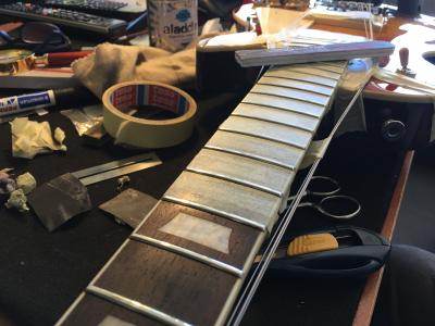

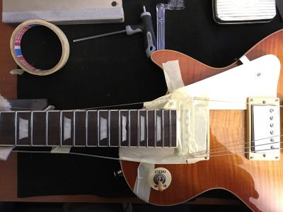

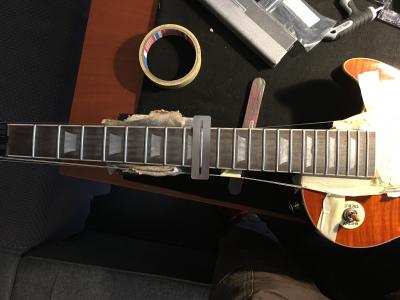

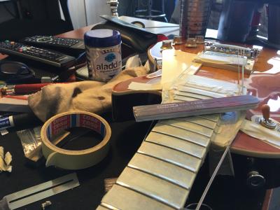

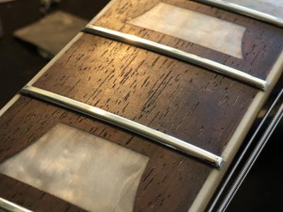

Tenemos a Paula en tratamiento, estaba casi perfecta, pero no puedo evitarlo, me gustan las acciones bajas y las cuerdas gordas y he descubierto un par de trastes unas micras un poco mas altos.
¡¡¡Huyyy......qué miedito...!!!
Creo que quedará perfecta.
Manuel
por el 05/11/2018
#283
Qué socorridas son las limas de uñas para estos menesteres...
juanmpa
por el 05/11/2018
Si, las de pulir, éstas deben ser del 3000 por lo menos, te dejan las uñas con brillo.
Manuel
por el 05/11/2018
Yo recuerdo hace tiempo haberle rebajado el hueso a una Martin, bajando la pulsación de 3 a 2'5, sólo a base de limas de uñas... y mucha paciencia, mientras me veía un partido de fútbol en la tele... El último apaño de hueso que hice, a una Collings, con rebaje, afinado y acortado de un hueso nuevo que compré, ya lo tuve que hacer mayoritariamente con lija de la gorda, porque si no me había tirado una semana para ajustar las dimensiones.
juanmpa
por el 05/11/2018
Lo mejor es paciencia, buena peli, café por la mañana o cerveza por la tarde y lo mas importante calma, mucha calma.
