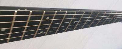

los inlays.
oonabe
por el 18/08/2013

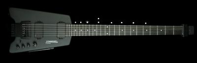

#25 joer, que curioso, nunca habia visto un mastil así con los puntos desplazados. No es algo lioso?
demelero
por el 18/08/2013
el capo , que va en una guia solo llega hasta el traste 11 frontal.
y leyendo por internet de que la gente opina de que es complicado, steinberger dice que es asi co mo tiene que ser.
ellos sabran que son los que fabrican

xsysmngr
por el 20/08/2013
Hay 2 situaciones distintas:
- Poner cuerdas de Doble bola
- Poner cuerdas normales
Si estamos hablando de cuerdas NORMALES:
- Da lo mismo que sean 0.9 o 0.10 si quieres afinar en MI (SIN CAPO en el 2 traste), lo puedes hacer asi con cualquier calibre.
El unico problema que tendrás, pongas el calibre de cuerdas que sea.. será que los inlays del mastil (los puntos de referencia en los trastes 3,5,7,9,12..) te quedaran en las posiciones (5,7,9,12,15) y no te serviran como referéncia visual al tocar en la afinacion de MI.. los válidos seran entonces los que estan a lo largo del lado superior del mastil en las posiciones fijas de referencia (3,5,7,9,12). Nada más.. Es simplemente esto.
Si las cuerdas que pones SON DE DOBLE BOLA:
- NO PUEDES AFINAR EN MI "al aire" SIN EL CAPO EN EL TRASTE 2. Las cuerdas no te aguantaran la tension..
