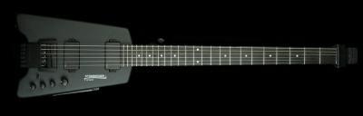

hace unos dias compre un par de guitarras con 24 trastes
steinberger synapse transcale st-2fpa
james tayler variax 89
la steinberguer me dijo el vendedor que pusiera el capo (cejilla) en el segundo traste y la afinara en standard E-B-G-D-A-E, para que no me liara.
y la variax me dijo el vendedor que la afinara directamente en standard osea al aire E-B-G-D-A-E
lo que no acabo de entender es si las 2 tienen 24 trastes por que afinaciones diferentes
lo que tampoco entiendo es que al tener un mastil mas largo si las cuerdas estaran mas tensas o menos
tampoco se que calibre se tiene que usar, yo en mis guitarras normales uso 009 para poder hacer bending
la steinberguer llego con calibre 009, pero las cuerdas originales de doble bola parece que son gordisimas y dificil de conseguir, no me importa el grosor siempre que se afine de manera que esten blanditas y suene bien
la variax viene con calibre 010
bueno agradeceria que me despegeis estas dudas

Afinacion que debe llevar la guitarra:
6ª - 5ª - 4ª - 3ª - 2ª - 1ª
D - G - C - F - A - D
Al deslizar el capo al primer traste te queda:
Eb -Ab - Db - Gb - Bb - Eb ( La afinacion típica de Stevie Ray Vaughan - bajada un semitono)
Eb -G# - C# - F# - Bb - Eb ( que es lo mismo pero es lo que te da el afinador)
Al deslizar el capo al segundo traste te queda:
E - A - D - G - B - E ( Que es la afinacion estandar )
No se si te estoy liando, puedes afinar sin capo, o con capo en el primero o segundo trastes con las afinaciones que te acabo de apuntar.. ( Lo hagas como lo hagas.. es lo mismo )

La steinberger es esta, no? http://www.steinberger.com/ST2FPA.html
Parece que es una especie de híbrido con capo integrado. Si se dejan las cuerdas al aire es barítona y si se pone el capo en el 2º traste es una guitarra de escala normal.
Lo de las cuerdas yo entiendo que al ser una guitarra con una escala más larga de lo normal, las cuerdas tendrán más tensión. Por eso en la Steinberger te conviene poner de 009.

baritona
jorge5150
por el 17/08/2013
Tienes que afinar como te han dicho:
D - G - C - F - A - D con las cuerdas al aire (sin capo). Entonces tienes una guitarra barítona afinada en D.
Y cuando quieras usar la afinación estándar (E - A - D - G - B - E) pones el capo en el 2º traste. Entonces tienes una guitarra normal de 22 trastes.
Vamos, eso es lo que he entendido yo.

dwtzs
por el 17/08/2013
Es una guitarra barítona, tiene el mástil más largo que una normal.
Si le pones afinación estándar le metes demasiada tensión a las cuerdas, por eso las barítonos se afinan más graves, que es precisamente para lo que se construyen.
La variax es una guitarra de escala normal, aunque tenga 24 trastes.
