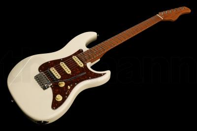

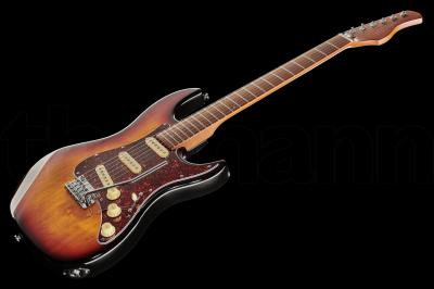

La cosa queda finalmente acotada a estas dos guitarras:
Me gusta la S7 vintage por ver la veta de la madera, nunca he tenido un instrumento "pintado". Me tiene un poco jodido el tema de la humbucker en el puente de la S7 normal, entiendo que en una config típica de Strato las posiciones 2 y 4 del selector cogen dos pastillas, Neck y Medio por un lado y Brigde y Medio por otro, y que en esa configuración la 2 singles funcionan como una humbucker, es decir, a pesar de ser una guitarra con 3 singles se le puede sacar un sonido más "gordo", me vale un sí o un no, si no es así me tiro a la S7 normal, con la humbucker en el puente.
Un saludo y gracias a todos por el feedback, creo que ya he tomado la decisión.

#10 Yo tengo la S7 vintage (pastillas SSS)... en el color de la S7 normal (Olympic white, la de pastillas HSS).
El selector funciona como en todas las stratos SSS:
Las posiciones 2 y 4 combinan "puente y centro" y "centro y mástil", sacando los sonidos "clásicos" de las stratos... con cancelación de ruidos al estar en paralelo, pero no es un sonido tipo "humbucker". Para sonido gordo yo uso la pastilla del centro, pero para eso iría mejor la humbucker de la S7 normal, que además imagino que tendrá split-coil para pasarla a simple.
No se, yo porque quería una SSS tradicional; pero es más versátil la HSS.
