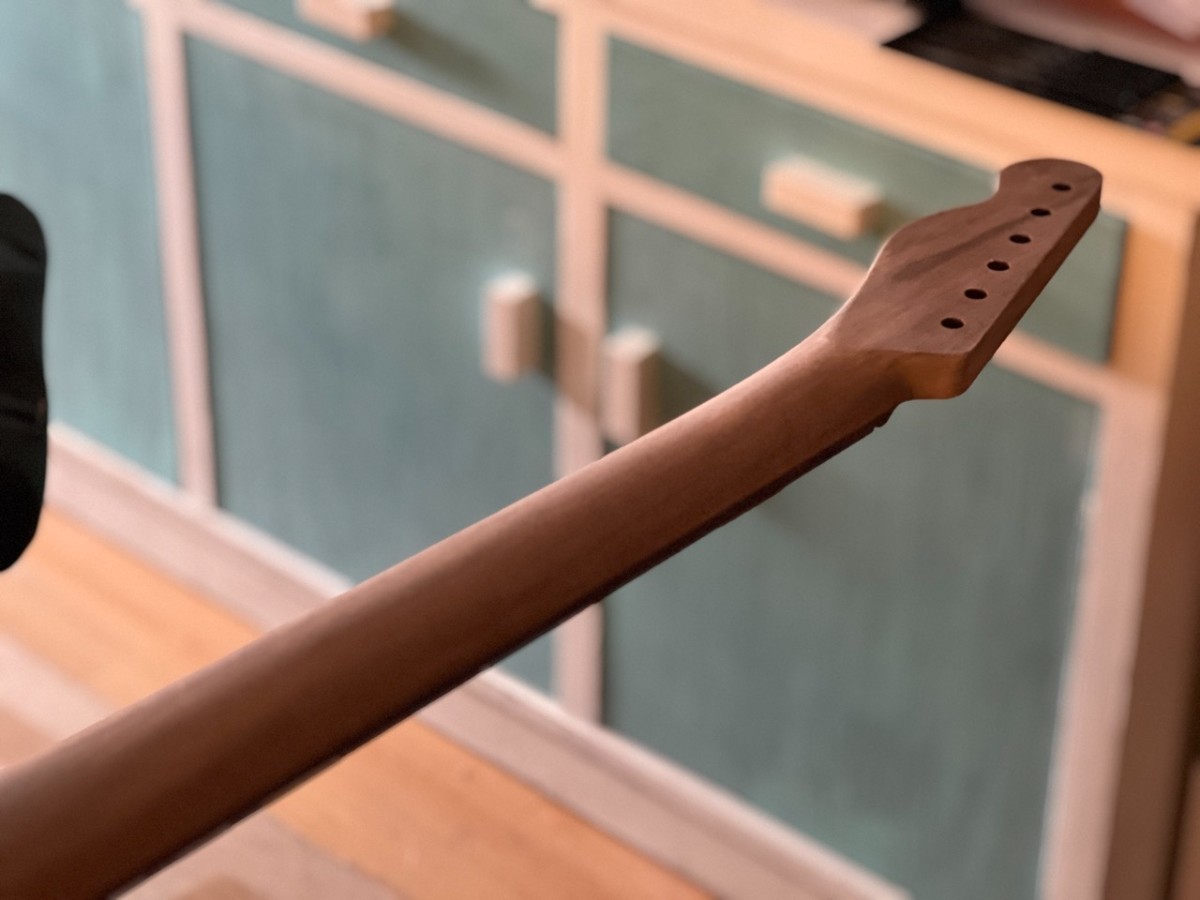

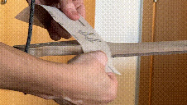

Tenía pendiente reducir un poco el grosor de la pala para que fuera igual que en la telecaster original. Así que me puse a ello. Me flipa el tacto que tiene la curvatura de la madera, es muy muy agradable.

También le di un poco de lija para suavizar cambios entre mástil pala y mástil - base.

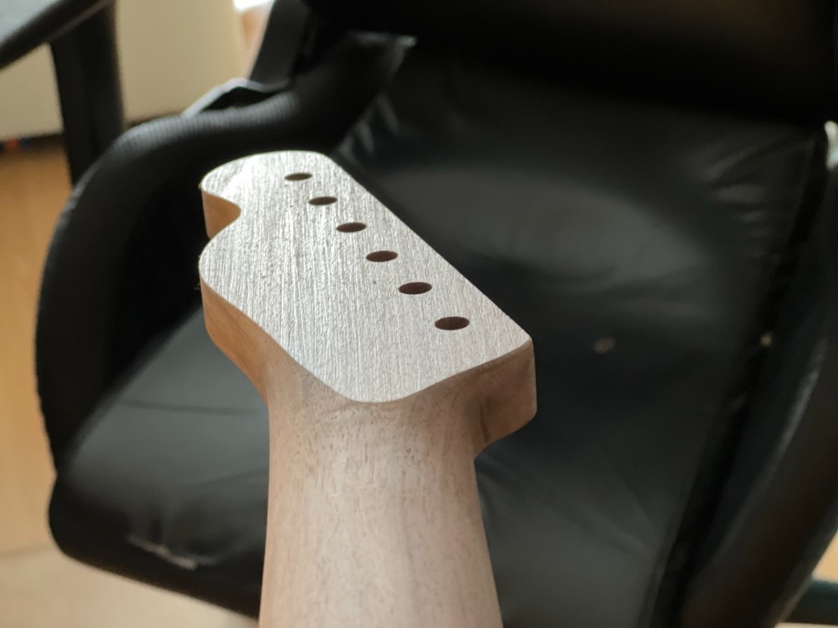

index.php?controller=forum&action=view_attachment&attachment_id=201733

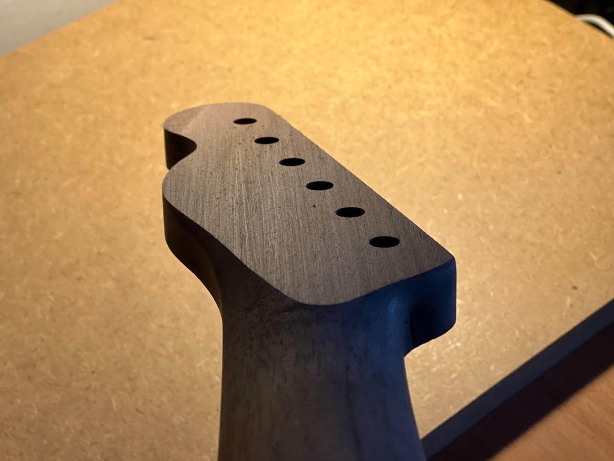

De momento me doy por satisfecho con la forma y las medidas que tiene, seguiré haciendo pruebas por si tengo que ajustar alguna cosa aún más antes del lijado final.

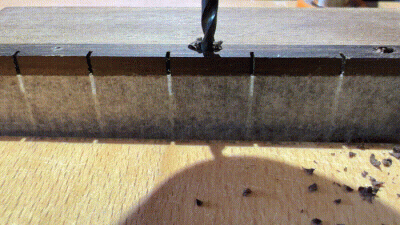

Dots laterales

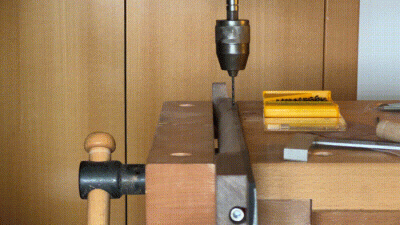

Pues vamos a darle uso al taladro manual. Es una gozada usarlo la verdad, tengo mucha más seguridad que con otro de los que se ponen a 1000 revoluciones por segundo.
index.php?controller=forum&action=view_attachment&attachment_id=202003
El proceso es sencillo, dibujo con lápiz la zona donde tengo que poner el dot, hago un agujero con un punzón para que enganche la broca bien (con una chincheta también valdría) y le doy un poco con el taladro.
index.php?controller=forum&action=view_attachment&attachment_id=202004
Estos dots venían ya cortados, eran pequeños cilindros de 2mm de diámetro y 3 de longitud aprox, así que he tenido que ponerlos con mucho cuidado porque se pueden caer y perder. Otras tiendas los venden enteros, es decir, como un palo de 10 cm y tú simplemente tienes que ponerlos en el agujero, cortar lo que te sobre y seguir con el siguiente, estos no, asi que hay tener cuidado para no hacer el agujero demasiado profundo, de lo contrario el dot se puede meter demasiado y ya no lo sacas 😅

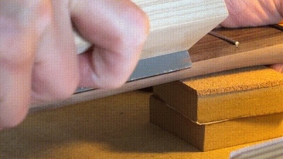

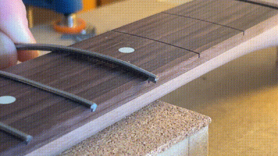

Empiezo a poner trastes
Esto es una de las cosas más críticas que hay, la tocabilidad de la guitarra depende en gran parte de cómo de bien quede este proceso. Si no queda bien, apaga y vámonos. Así que hay que hacerlo bien.
Se me olvidó comentar que pedí unos “SINTOMS RINGING STAINLESS STEEL” en madinter de 2.3mm, que es el mismo tamaño que los de la Les Paul que quiero “imitar”.
Hice mil mediciones para asegurarme de que la ranura de cada traste era ligerísimamente más grande que la parte del traste que se inserta.
Hay dos formas de hacer esto, una es con una prensa y otra con martillo. Como no tenía prensa de trastes empecé a utilizar el martillo.
Es un proceso relativamente rápido y hace que cambie la apariencia del mástil por completo. Antes parecía un proyecto y ahora parece casi terminado. (voz en off: muahaha no te queda nada chaval).
En cada ranura colocaba el traste, le daba unos martillazos y luego cortaba el sobrante con unos alicates de trastes.

He estado midiendo la curvatura del mástil antes y después de poner los trastes, tenía algo de miedo de que se doblase “para atrás” el mástil por el hecho de meter 22 “cuñas”, pero no ha pasado nada de eso.
Una vez puestos he lijado un poco la parte exterior con un taco de madera que tiene una lima de metal insertado. Mi objetivo no era dejarlo ya acabado, sino quitar los picos de metal que me pinchaban cada vez que tocaba el mástil, no queremos tétanos.

Problema con trastes levantados
Me he dado cuenta que algunos trastes han quedado ligeramente levantados en los extremos. He estado dándole mil vueltas, leyendo foros y volviendo a martillear el traste y no hay forma de clavarlos… Mi gozo en un pozo.
index.php?controller=forum&action=view_attachment&attachment_id=202629
Maldito martillo, tenía que haber pillado una prensa de trastes, pero es cara de cojones.
Afortunadamente parece que hay una solución, si soy capaz de prensar los trastes bien y echarle un poco de cianoacrilato thin (superglue de toda la vida, pero menos viscoso) se quedarán en la posición correcta, así que lo que he hecho es pedir una prensa tipo sargento en aliexpress que es 20 veces más barata que una prensa de verdad…
Después de unos días de tensa espera, apreté los trastes, le puse el cianoacrilato y efectivamente, problema solucionado, los trastes quedan perfectamente asentados.
index.php?controller=forum&action=view_attachment&attachment_id=202631
Antes de esta movida, dudé mucho si ponerle o no cianoacrilato a los trastes. Decidí no hacerlo en un principio porque es un rollo para retrastear, pero también es cierto que son trastes de acero, que van a durar más que yo 🙂.
Pero también hay luthiers que dicen que es mejor echarle una gota, así garantizamos que no se salgan ni se muevan.
Pensaba que el proyecto iba a terminar aquí, afortunadamente se ha solucionado sin mayor problema.
index.php?controller=forum&action=view_attachment&attachment_id=202630

Ya se que es a toro pasado, pero los trastes de inox son harina de otro costal. La única forma (que yo conozco) de que te queden bien (el superglue no lo uso, para mi el traste debe estar en contacto con la madera, llámame purista...) es mirar muy mucho de que los trastes tengan el mismo radio que el diapasón y que el hueco del diapasón sea el adecuado para el traste que va alojar. Si consigues eso, el traste no se moverá en la vida y podrás seguir usando el martillo sin demonizarlo.... Con el superglue, el traste no "coje" la forma adecuada, se mantiene en ella, gracias al pegamento. A la guitarra no le va a pasar nada por llevar una gota de superglue en un traste, no lo consideres una crítica, solo te digo como lo hago yo por si te sirve...

#83
Gracias por el comentario, se agradecen los consejos :)
Los trastes ya venían con curvatura, eso si, ligeramente mayor a la curvatura del diapasón.
El hueco de la ranura es ligeramente mayor al necesario, asi que no ha habido problema con eso.
En ese momento pensé que lo importante es que tengan curvatura mayor o igual al diapasón. Si es mayor no pasa nada, total, se va a "aplanar" con el martillo... eso pensaba.
Si te fijas en el gif, al primer martillazo ya se dobla el traste hacia arriba, creo que lo mejor era dar martillazos pequeños que vayan bajando el traste poco a poco en lugar de uno muy grande en el medio que lo que hace doblar hacia arriba los bordes, quizás ese ha sido el problema.
El tema del superglue es polémico, como todo lo que afecta al sonido, el traste ya está en contacto con la madera, lo único que hace es rellenar los huecos que puedan quedar entre los trastes y la madera, incluyendo los "ganchos" del metal... Hay gente que lo hace independientemente del tipo de diapasón y del tipo de traste, dicen que así te aseguras que no se van a mover con los cambios de tiempo, humedad y con el paso de los años.
Antes de hacerlo, lo consideré, pero lo acabé descartando porque pensaba que era innecesario, al final ha sido lo que me ha solucionado el problema :D
