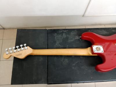

Hola a todos!
Es la primera vez que consulto por este medio y honestamente no conozco de guitarras pero…
Nos dieron una guitarra Fender según original pero hace un rato me dijeron que no lo es.
Podrían ayudarme? :(
Les comparto las imágenes:

El decal, la entrada al alma, los puntos del traste 12, muchas cosas indican que es falsa
PA.LU.A
por el 20/01/2024
Es muy falsa

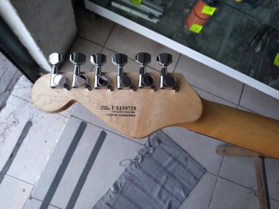

Las cifras del número de serie y las letras son demasiado grandes
El decal de la marca no concuerda
El clavijero no es Fender
Ni el talón ni la forma de la pala son de un mástil Fender

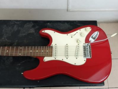

Las incrustaciones o dots del traste 12 están demasiado separados
El acceso al alma es de distinto color al original
El puente no son selletas Fender
El golpeador tiene más tornillos que el original
NO ES FENDER

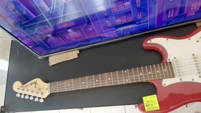

Especial mención a la etiqueta (no a los 7690$ que ya imagino que no serán dólares americanos, supongo que algún tipo de peso) si no el... SIN GARANTÍA.

#8
Mírala bien, seguro no es una edición limitada especial de esas que valen un pastizal?
BudSpencer
por el 20/01/2024
No. Joder, que pone american elite detrás de la pala y tiene el final del diapasón recto.
Es más chunga que una promesa política.
Edito: lo mismo pretendías ser sarcástico 🤣🤣🤣
