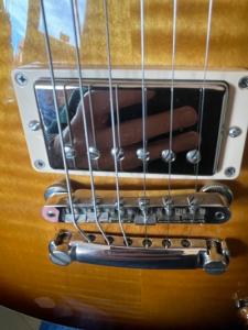

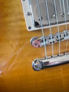

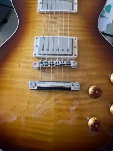

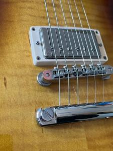

Os cuento. Tengo una Tradicional del 2018 (la de mi foto de perfil); se la compré a un compañero forero. Ayer en clase (llevo unos años estudiando el instrumento), mi profe me dijo, que sería conveniente que le cambiase el puente, pues según está, de apoyar la mano, se está como quitando el esmalte de fura y que es porque no debe ser de buena calidad.
¿Dónde puedo conseguir un puente para la tradicional de calidad? ¿Aluminio?
El stopbar también se está desgastando demasiado.
Por otro lado, me recomienda también cambiarle la cejuela a hueso. ¿Se pueden comprar ya talladas y cambiarlas uno en casa o es complicado?
Gracias.
Nota: Os adjunto unas fotos de cómo está el puente.

Puentes de calidad hay de varias marcas. Los ABM son bastante buenos, pero son caros, claro está. Los TonePro tampoco están mal, Gotoh, Schaller. Todos cumplen con su cometido, pero el ABM es el que mejor fama tiene Por no tener problemas en la instalación y no cambiar la tonalidad ni la estética de la guitarra, pillaría uno tipo ABR 1, aunque un nashville te va a hacer la misma función y pesa menos. Pero un Nashville requeríría ayuda del luthier.
En cuanto al cordal yo sí lo pillaría de aluminio, que pesa menos. Y lo mismo, en cuanto a marcas no te comas mucho la cabeza, todas hacen su función perfectamente
Y lo de la cejilla de hueso, en mi opinión, es una tontería. Si la que tienes funciona y no te da problemas, no la cambies :tomatazos:
Cambiar una cejilla, si eres manitas lo puedes hacer tú mismo, pero si no estás acostumbrado a hacer esos menesteres, llévasela a un luthier. Pero ya te digo, mi opinión es que si no te da problemas de ajuste no la cambies

#85 ese puente y stopbar están perfectamente, no te gastes ni un duro a no ser que a tí personalmente te moleste estéticamente. Porque es simplemente eso, estética.

#85 Hay quien paga por tenerlo así. Yo tampoco cambiaría nada. La cejuela si es solo por el cambio de material y la que tienes te va bien, ten en cuenta que solo notarías algo con las cuerdas al aire.

#85 Tu profesor tiene ideas muy raras.
Las partes nickeladas de cualquier guitarra desgastan el color a medida que se usan. Ni se te ocurra cambiarlo.
La cejuela si no te da problemas no la cambies. El hueso no es mejor que el tusk que lleva Gibson por defecto. Es otra cosa, simplemente eso. Pero si la cambias el tallado ya tendrá otras altura en los surcos, se te hará raro etc. Hay que hacerlo muy bien. Así que si no da problemas no lo toques.
No hagas caso a tu profesor.

Cambia de profe. A ese puente aún le debe de quedar muuucha vida por delante.
Si tanto te preocupa lo estético, ok, cambialo. Pero si valoras lo funcional, parece que está perfecto, vaya...
Respecto a la cejuela de hueso, eso para mí siempre suma. A casi todas mis guitarras les he puesto cejuela de hueso. Eso yo sí lo haría si la actual no te convence. Pero si funciona y aún está servible, entonces déjala y sigue usándola, ya tendrás tiempo de cambiarla.
