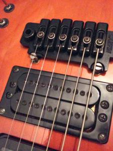

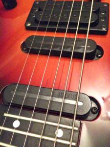

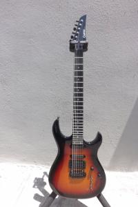

Que tal a todos. Tengo una Carvin DC 135 T de 1 sola pieza y diapason de ébano, afinadores Sperzel y puente Wilkinson. El caso es que su sonido en limpios es impecable, claro, nítido, brillante, quizá demasiado agudo, pero a mi me gustan los sonidos mas gruesos y metaleros. Las características de esta guitarra en su resonancia es magnífica, pero no me gusta ese sonido tan brillante y tan agudo. Tiene sus pastillas originales Carvin, son pasivas, sin distorsión suenan maravilloso, pero caundo le añado gain, el sonido que emite es pastoso y pierde su claridad.
¿Que pastillas me recomiendan para que su sonido tenga más cuerpo y que pueda producir un sonido mas "grueso" y grave en una afinación estándar de E?
Tiene una configuración de HSS
Agradeceré sus opiniones
