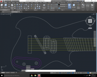

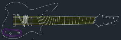

Buenas aqui desde México, soy nuevo en el foro, y tenia una duda, pues veran apenas ando comenzando con estos pequeños proyectos de guitarras, hice una de 6 cuerdas como propuesta de un trabajo de la escuela y pues no quedo tan mal (algo rustica pero sonaba jeje) y pues lo que traigo ahora en mente es una de 8 cuerdas solo que aun tengo pensado usar materiales de bajo costo por lo mismo que apenas voy aprendiendo y que consiga en mi ciudad, y pues mi mayor problema en estos momentos son las pastillas pues no se consigue tan fácil aquí y menos al presupuesto que pienso meter a este proyecto, mi pregunta era que tan viable se considera colocar dos humbuckers de 6 cuerdas desfasadas para que ocupe el espacio de las 8 cuerdas como muestro en la imagen (de apariencia no me desagrada, pero que piensan del sonido que suelte

Lo de usar humbuckers normales ya se ha hecho. Generalmente la connexion que se usa es ambas humbuckers en paralelo (como mástil+puente pero las dos están en puente!) y el sonido bueno... no es igual que una humbucker.
Por otra parte, tal vez la opción que veo yo major sería usar dos humbuckers de Baja (muy Baja) salida y conectar las bobinas de a dos en serie, es decir, la bobina "norte" en serie con la bobina "norte" de la otra pastilla y la "sur" con la "sur" y luego estas en paralelo, como si fuera una humbucker normal.
En teoría debería de funcionar bien (cancelación de ruido) y tendrías un monstruo de humbucker con MUCHA salida (al sumar ambas bobianas en serie...). Quizá hasta se podría jugar con pastillas con bobinado asimétrico de forma que puedes favorecer el sonido de las cuerdas graves en la bobina más cercana al puente para darle un sonido más definido...

Saludos, te agradezco tan completa explicación :D, la escala que vengo manejando seria 25.5¨ a 28".

En cuanto a la duda de las plastillas que planteo como se muestra en la imagen lo que me mencionas de dos pastillas en paralelo, la duda que me queda, es si comprara independientemente del juego dos pastillas especificas para puente y colocarlas de esa manera, quedaria como esto ultimo que me mencionas ?

Mi opinión personal, es decir, lo que yo haría en tu situación sería utilizar una pastilla "de menos salida" (de mástil por ejemplo) para las cuerdas graves y otra con algo más de salida para las agudas, me explico:
La señal de salida de la pastilla está condicionada por cómo afecta el metal de las cuerdas el campo magnético de la pastilla. Cuanto más gorda es la cuerda mayor es la señal final porque mayor es la perturbación en el campo magnético. Normalmente las pastillas estan "más o menos" diseñadas para compensar esto (hablo de pastillas de 8 cuerdas donde la cuerda más gorda es diez veces, o casi, más gruesa y masiva que la más aguda) por eso las pastillas de ocho cuerdas tienen más diseño y desarrollo que las pastillas de seis cuerdas actualmente (las frecuencias/afinación es la razón principal y el nivel de salida de las cuerdas el segundo).
Generalmente esto lo compensamos un poco mejor poniendo la pastilla más cerca de las cuerdas agudas que de las graves he ahí tu problema con esa configuración por eso te sugiero una pastilla de menos salida para las graves.
Otra razón es que las pastillas de menos salida son más limpias a la hora de leer esas frecuencias más graves y dan un sonido más nítido y definido.
Por ponerte un ejemplo si decidieras comprar un ser de pastillas Seymour Duncan Distortion usaría la de mástil para las cuerdas graves y la de puente en las agudas. Si compraras el set de las Alnico II Pro o las '59 te sugeriría lo mismo. Si por el contrario compras dos iguales (las seth lover, o dos Gibson 490R, o dos DiMarzio PAF 35th anniversary) pues tendrías que usar tu oído para ajustar la altura de las pastillas de la mejor forma posible.
El mayor problema lo vas a tener, en parte, en las cuerdas del medio donde ambas pastillas van a captar las cuerdas... Si ambas pastillas están en paralelo no va a pasar nada pero si las bobinas en serie sí notarás que esas cuerdas suenan más fuertes...
Afortunadamente cablear las pastillas en serie/paralelo y diversas configuraciones es fácil y rápido y probando conseguirás la mejor solución así que te recomiendo que no tengas miedo.

La escala de 25,5" a 28" me parece idónea. La mía la hice de 28" a 31" y el sonido de las cuerdas era maravilloso pero para tocar era un poco excesivo. Si la volviera a fabricar ahora optaría por el mismo largo de escala que has escogido tú o quizá 26"-28,5" un pelito más.

PD: la guitarra me recuerda a una mezcla de la Fireman de Ibanez (la signature de Paul Gilbert) y una BC Rich Wave... Me gusta!!!!
