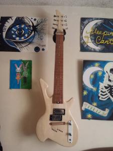

Saludos, pues bueno hoy les traigo un proyectin que me aventé estos días desde las vacaciones jeje

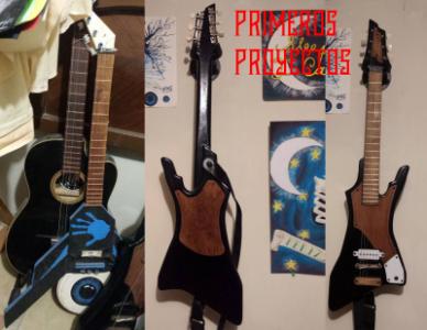

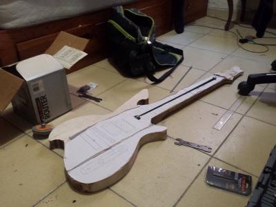

Pues como soy estudiante de diseño industrial tengo acceso a varios talleres entre esos de carpintería y en mis horas libres me colaba cuando no había clase.
Aunque a duras doy con la típica 6 cuerdas XD tenia un buen rato que por capricho quería una de 8 y pues bueno en momentos anteriores llegue a hacer uno que otro cacharro como pequeños proyectos apresurados de la escuela. Con bobinas caseras de lo mas arcaico e improvisado, una hasta tenia trastes con palillos de madera pegada XD.
Pero bueno esta vez me propuse a hacer algo un poco mejor, pero mi problema y mi militante era que no quería gastar mucho en este proyecto y a su vez quería usar puras piezas y material que encontrara en mi ciudad.
Y valla que fue difícil dar con todo pues si aquí muy a fuerzas consigues para una de 6 como diantres haría para una de 8, pues improvisando un poco e ingeniándomelas.
No termino siendo algo perfecto, con algunos trasteos ( nada que no se pueda arreglar) pero si mas de lo que me esperaba lograr.

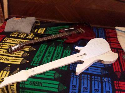

Pero basta de tanto parloteo y vallamos con las fotos, características y una prueba de sonido.
Características:
Escala: 27"

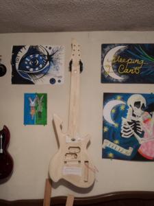

Pastillas: dos humbuckers chinas que encontré en una tienda local
Coloque la pastilla del mástil en las mas gruesas pues esta dan mayor salida y la coloque lo mas cercano intentando obtener un sonido mas definido ( crédito para Zhysic que me dio una muy buena explicación del funcionamiento de las pastillas y varias alternativas ante lo que disponía)

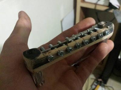

Puente: De madera de Salam con una ranura para una placa de acrílico, los pivotes de altura ajustable los saque de un puente de 6 que tenia.
No octabable pues tenia pensado uno que hice un prototipo ajustable pero pues tube algunos problemas y lo pospuse, quizás en un futuro se lo incorpore

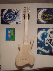

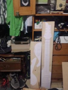

Diapasón de subaru (me lo regalo un amigo :P)
Cuerpo de maple
Acabado con sellador y esmalte transparente.
Cejilla de madera de sedro
Alma: Tradicional de solo una acción fabricada por mi con una varilla roscada (se ajusta en el extremo inferior del mástil)
Un potenciometro de tono, uno de volumen (todo conectado en paralelo)
Y pues bueno cualquier duda díganme. Como verán aun soy algo novato pero fue un proyecto que me enseño bastante sobre la marcha y estoy bastante orgulloso de el :)
Prueba de sonido (creo q me pase un poco con la distorsión pero luego subo otra jeje)

buena iniciativa de buscar localmente los componentes, eso demuestra que lo que importa es las ganas de hacer las cosas y la creatividad para solucionar los pequeños obstaculos
te confieso que el cuerpo no es mucho de mi agrado, me gustan mas las formas tradicionales, pero eso es gusto personal,
un comentario ¿ no te parece que la madera de cedro no es el material mas indicado para la cejuela?, esta madera es blanda y podria desgastarse mas pronto de lo normal, podrias considerar hacerle una cejuela de el tradicional hueso o de madera de mezquite o de palo fierro que son maderas duras
