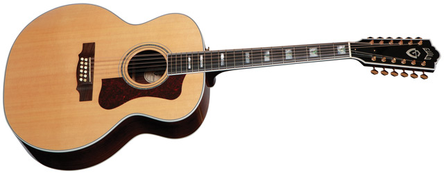

Por cierto vitobratta, en tu comentario #6 estoy bastante seguro de que te referías a guitarras de 12 cuerdas acústicas a las de éste tipo:
Y no a una como la que el compañero nagual en el comentario #5 puso, ya que en lugar de ser una típica guitarra acústica de seis cuerdas dobles es una guitarra acústica de 12 cuerdas, que es diferente...
