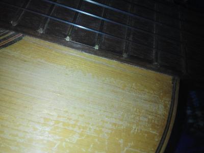

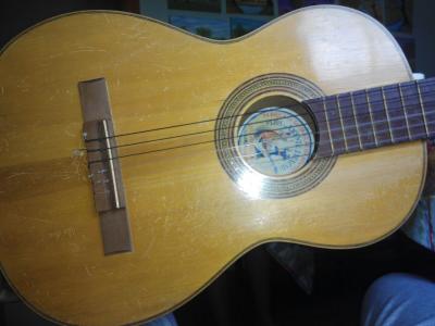

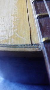

¡Muy buenas! Mi novio ha traído una guitarra preciosa de su abuelo que desgraciadamente tiene un par de rajas en ella. Son pequeñas, mas vacías por dentro. Para repararlas tengo dudas, sobre si debo usar masilla para madera u otro material. De paso, si me podéis dar algún consejo para su lijado y barnizado, porque le quiero quitar las rajaduras. ¿Lijo y barnizado al estilo francés, con goma laca y eso? Muchas gracias por adelantado :toma_rosa:

Mas que una grieta, parece que esta partida la tapa junto al mástil. No soy muy entendido en el tema pero imagino que habra que reforzarla en el interior de alguna forma. Me quedo a ver si alguien nos ilumina pues me parece interesante el arreglo

El sitio donde están ubicadas esas grietas es de los peores, ya que (y se ve en la foto) la tensión de las cuerdas tiende a hacer que el diapasón se hunda en el cuerpo de la guitarra haciendo que sea imposible de afinar, entre otros problemas. Y como es una zona sometida a bastante esfuerzo evolucionará a peor y la reparación con garantías es complicada. Es algo para un luthier con experiencia y solo si la guitarra es valiosa.

Esa madera parece bastante seca. Se ve que el diapasón ha encogido y el perfil de los trastes, sobresale.
Creo que se ha abierto por eso. Los aros han aguantado mejor y parecen conservar la integridad. Al menos lo que se ve en las fotos
Llévala a un luthier y que la examine.

Si el luthier me valora el arreglo (que tiene toda la pinta) en 50€ para arriba, me saldrá mejor comprar otra y guardar está de recuerdo, yo creo. Mi novio está aprendiendo y aprovechó que su abuela iba a tirar la guitarra para ver si la podíamos aprovechar. Aún veo que le cojo una normalita para que empiece y esta se queda de decoración.... :perdon:

Entre 50 y 100 euros, dudo que compres una que pueda sonar mejor que esa. La tapa es maciza. Y la veta es fina. La roseta y el fileteado del borde de la tapa están bastante bien hechos. Creo que se merece un oportunidad. Busca alguien de la zona que conozca el oficio como debe y sea honesto. A ver que te dice. Si puedes pedir 2-3 opiniones diferentes, mejor. Hay mucho listo por ahí suelto.
