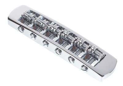

éste puente completo debe de estar muy bién, pero sale por algo mas
https://www.thomann.de/es/schaller_stmc_steg.htm

#50 ese puente es muy bueno;
Yo le he puesto a una culona este
http://www.ebay.es/itm/electric-guitar-roller-bridge-B24-/130622013125?pt=UK_Guitar_Accessories&var=&hash=item6420a1a302, porque la 3ª cuerda me daba algun problema de quintaje. Es un puente muy flexible que aguanta cualquier tipo de quintaje por extremo que sea y muy bien construido; le cambié la cejuela por una de hueso y la mejoría ha sido sustancial.

#50 Yo le puse bigsby a la Les Paul, y luego le puse ese puente Schaller:
Tiene la gran ventaja de que puedes variar el espaciado entre cuerdas, y así controlas también la distancia de la 1ª y 6ª al borde del diapasón.
