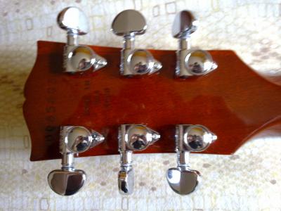

Leo Cerdan escribió:
En mi caso no hizo falta cambiar las clavijas.
yo en su día las cambié por unas Grover, mas que nada por su robusted y precisión
Y quedan wampisimas!! :ok:

#14 si no me equivoco esas misma clavijas trae la epiphone SG aniversay 1966 de mi hermano y no son muy buenas , seguro que son mejores que las clavijas que traia de fabrica?
Para mí, desde luego que sí
incluso un luthier de Vitoria me recomendó éstas, sobradamente mejores que las arcaicas vintage de serie (palabras suyas)

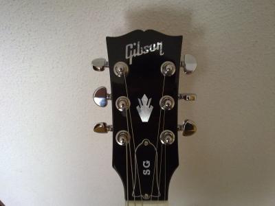

Hola a todos,
simplemente volver a decir que haciendo estos dos simples cambios mi SG no desafina en absoluto
a no ser que halla un cambio de temperatura, en este caso como es normal varían todas las cuerdas
mas o menos por igual
